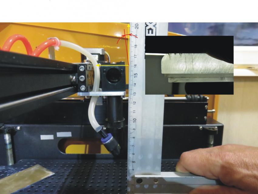

YaltLex 52 Жалоба #1 Опубликовано: 29 сентября 2016 Осваиваем станок Raylogic 304 mini. Юстировку заводскую проверил, на удивление бьет в точку перед третьим зеркалом во всех положениях практически без расхождений, выставил луч в центр сопла, третьим зеркалом. Гравирует и режет, но вот на срезе материала 3 мм обнаружился косой рез, Проверил перпендикулярность головки столу, стоит криво см. фото. Стол стоит хорошо. Техподдержка Реклаба советует выставлять луч перпендикулярно столу третьим зеркалом. Но тогда я скорее всего буду в край сопла бить. Что посоветует умудренная общественность? Поделиться сообщением Ссылка на сообщение Поделиться на других сайтах
008shadow 236 Жалоба #2 Опубликовано: 29 сентября 2016 (изменено) Ну, а кто вам мешает открутить винты под тубусом и подложить что-нибудь, выровняв,как надо? Изменено 29 сентября 2016 пользователем 008shadow Поделиться сообщением Ссылка на сообщение Поделиться на других сайтах Награды пользователя
YaltLex 52 Жалоба #3 Опубликовано: 29 сентября 2016 Да я тоже думал, может какая-то регулировка на головке есть. Но техподдержка советует крутить зеркала. Потому и в форум за советом пишу. Поделиться сообщением Ссылка на сообщение Поделиться на других сайтах
PavelK 1 543 Жалоба #4 Опубликовано: 29 сентября 2016 Если наклонено в противоположную сторону, от наклона реза, то нужно юстировать, если в ту же, то тогда выравнивать сопло, подложив шайбу под крепление. Поделиться сообщением Ссылка на сообщение Поделиться на других сайтах Награды пользователя

Awaydays 19 Жалоба #6 Опубликовано: 30 сентября 2016 Та же фигня. Стол то выгнут немного в центре, но это именно бошка криво стоит. В соседней теме я как раз про это написал пару минут назад) Буду по совету Павла шайбу ставить. Вообще странно конечно... Довольно грубо получается-то механика выровнена Поделиться сообщением Ссылка на сообщение Поделиться на других сайтах
YaltLex 52 Жалоба #7 Опубликовано: 1 октября 2016 Стол по отношению к направляющим стоит хорошо, все параллельно. Головку сейчас выровнял, т.е. сделал её перпендикулярно столу. Пришлось отпустить крепление головки (3 винта) и тупо подсунуть краешек шайбы (где то 0,6 мм) и таким способом выправить перекос. Поколдовал с зеркалом и фокусом, "косорез" ушел. Все пока вроде как надо работает. 1 Поделиться сообщением Ссылка на сообщение Поделиться на других сайтах
