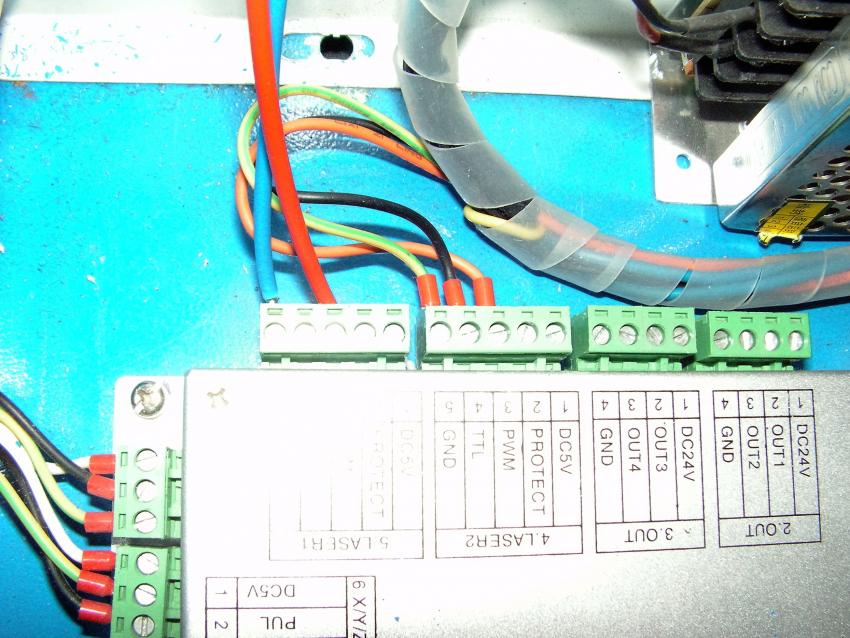

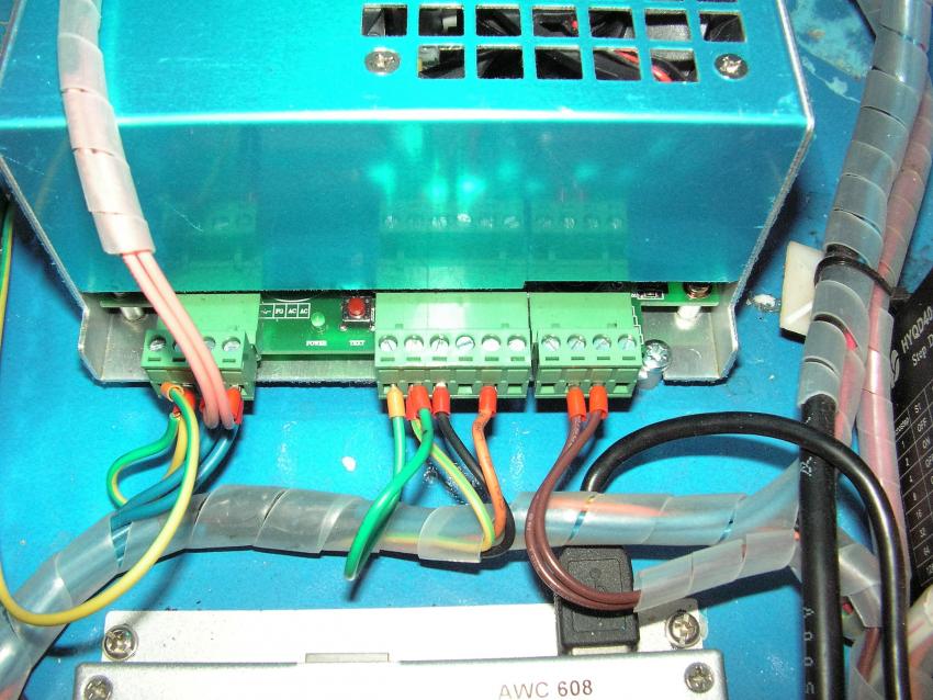

Голову разобрал и все там в порядке. Зеркало и линза чистые. Контроллер выдает управляющее напряжение в соответствии с заданием  то есть исправно. Продавец блока говорит что если вспышка есть то блок в порядке. Вспышка  или луч до фокусировки тоже вполне нормальный. То есть все в порядке, а мощности нет. На новый блок я одел старый разъем. Но может есть отличие в подключении? Спросил продавца. Тут упоминали схему Павла, поищу  а вот мое подключение.
На выходах на обе трубки задание параллельно (если не менять) поэтому на одном сделал измерение напряжения управляющего.
Изменено пользователем ремесленник
Похоже соединение правильное и провода прозваниваются.
А что такое TTL? Как его теперь верифицировать? Это черный провод. Что он делает? И заодно по поводу частоты ШИМ (PWM) какие-нибудь есть соображения?
TTL -  уровень напряжения при котором считать "1"  и "0".
Что значит "верифицировать" ?  При котором работает, тот и оставляйте ибо влияет только на включение и выключение излучения.
Частота для большинства блоков 20 кГц, встречались блоки и на 5000 но это редкость - пропробуйте изменить и посмотреть на мощность.
Выше 30 ставить не нужно - шим взорвёт  управляющие транзисторы.
Черный провод включает или выключает лазер, красный - уровень мощности (как раз туда ШИМ с материнки приходит).
Зеленый - вроде как перемычка у вас вместо датчика воды.
Распиновка разъема блока розжига на самой плате есть белым шрифтом, она полностью совпадает со старым блоком? По фото там не видно.
