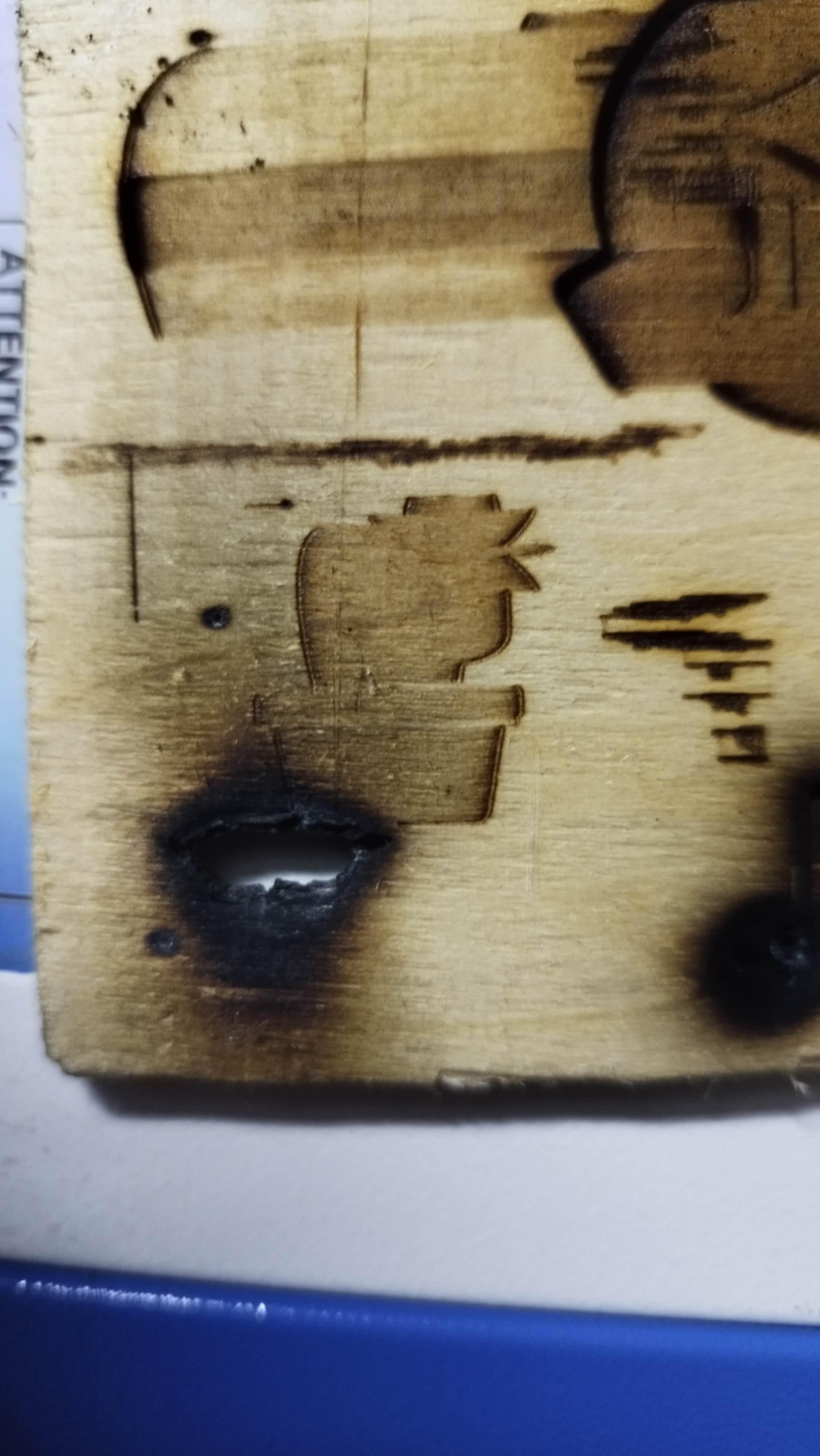

С вектором такая же проблема. Когда лазер передвигается к координате для начала например резки, то лазер все время включен и выжигает этот путь.
Возможно я неправильно выразился. Но проблемма, как я понимаю, и есть в том что луч не отключается в нужный момент.
Он не отключается когда идет по оси Х, а по Y всегда отключает когда надо...(Этот вывод я сделал на основе той картинки которую добавил в первый пост. )

Пробовал MeerK40t. Он конечно поинтереснее чем K40Whisperer. Но результат давал такой же, какие бы настройки я не тыкал в него.  Картинку пробовал другую. Пробовал увеличить расстояние между черными частями картинки. Не помогает.
Ещё есть один глюк с интерфейсной платой(той на которой кнопки, дисплей с цифрами). Когда нажимаю например +1, то машина может проигнорировать нажатие, или добавить не 1, а другое число или вообще отнять. Но когда я отключаю основную плату(контроллер), эти глюки с интерфесной платой пропадают.
Вобщем заказал я M2 Nano. Должна скоро прийти. Посмотрим.
Идея была найти какие-нибудь логи команд которые проходят из компа через контроллер и идут в БП. Но найти не получилось.
