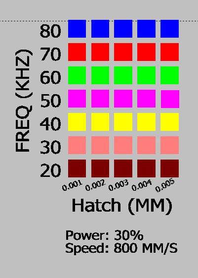

Здравствуйте.  Хоть контроллер и не заточен под цветную гарвировку, но таки можно подбирая параметры добиться.
Ну а дальше всё зависит от излучателя, если MOPA то достаточно "многоцветной" можно добиться, в основном регулировкой длительности импульса.
Попробуйте мощность: 30-40%, скорость: 800-1200 мм/с, частота: 400-600 кГц, длительность: 20-40 нс.
Если ну очень сильно повезёт, будет на золотой похож на нержавейке.
НО параметры индивидуальны и нужно всё равно подбирать.

Добрый день. Спасибо за конструктивный ответ.
Гравер идентифицировали - это raycus 50.
Что то похожее на зелёный уже получилось от него добиться.
Завтра попробую ваши параметры - может повезёт.
Ещё раз спасибо
Не за что.
RAYCUS это как раз излучатель, не станок.  50 мощность.
Мои параметры совсем не подойдут.
