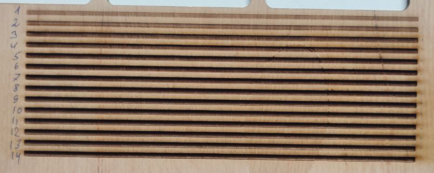

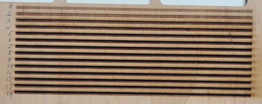

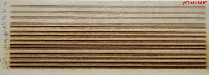

Итак добрался, до тестирования мощности. Проблемный станок, и станок на котором меня всё устраивает.
скорость 140мм/с шаг 0.08 на обоих
Проблемный:                                              Устраивает
  1. 9% - 3mA                                            2.5mA
  2. 10% - 4mA                                          3mA
  3. 12% - 6mA                                          3,5mA
  4. 15% - 7.5-8mA                                   4mA
  5. 20% - 9mA                                          4,5mA
  6. 25% - 10mA                                        5mA
  7. 30% - 11mA                                        5,5mA
  8. 35% - 12mA                                        7mA
  9. 40% - 14mA                                        9mA
  10. 45%- 15mA                                         10mA
  11. 50% - 15mA                                        11mA
  12. 60% - 16mA                                        14mA
  13. 70% - 18mA                                        16mA
  14. 80% - 18mA                                        18mA
Фото проблемный
фото референс (наверно )

На сколько я вижу, токи меняются, хоть и не совсем линейно.

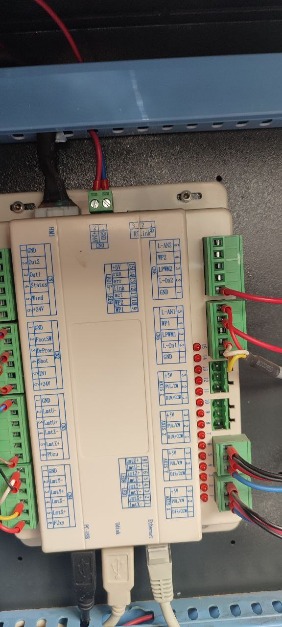

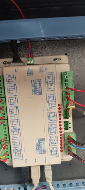

И попробовать поменять местами блоки розжига ... Правда, непонятно, как каждый из них отрегулирован под излучатель.
Как вариант, изменить управление мощностью с ШИМ сигнала на аналог или наоборот,  в зависимости от того, что сейчас там подключено - перекинуть провод с PWM на AN или наоборот на колодке CN5 или CN6 если задействован выход со второго лазера.

Cn6 вроде не задействован, а по подробней ? это с L-AN поставить в L-PWM

Да.
  • Thanks 1
Смена на PWM немного помогла на малых процентах ток выдает меньше на 30-40% т.е. прі 20% было 9 стало 6, при 10% было 4 стало 3. пока так и оставлю. Закажу ща пропилен + свежую водичку.
