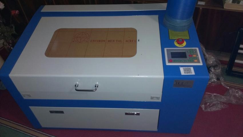

Добрый день.. Пришел мой лазерный гравер с Ebay всем спасибо за помощь в выборе станка..
@Юрий Д была ли растаможка и сколько обошелся в целом?
Цена 1350 евро в Британии с доставкой в Лондон 50 евро доставка из Лондона до Клайпеды Литва. По курсу когда я брал евро где то 101 тыс руб. Растаможки не было литовские друзья провезли, мы сами в шоке. Им за доставку 50-100 евро не больше ну и обмывка. Примерно 105-110 тыс руб. Очень порадовало что в комплекте пришло поворотное устройство...
@Юрий Д Добрый день. Как станок?
Добрый.. Станком доволен режет гравирует не дорого стоит. Есть маленькие неудобства ну оочень маленькие.. Программа с ним идет RDWorks8 не русифицированная но так как все макеты делаются в Кореле не критично.. Тем более в нете есть описание на русском..
Очень похож на бывший Квалитек.
