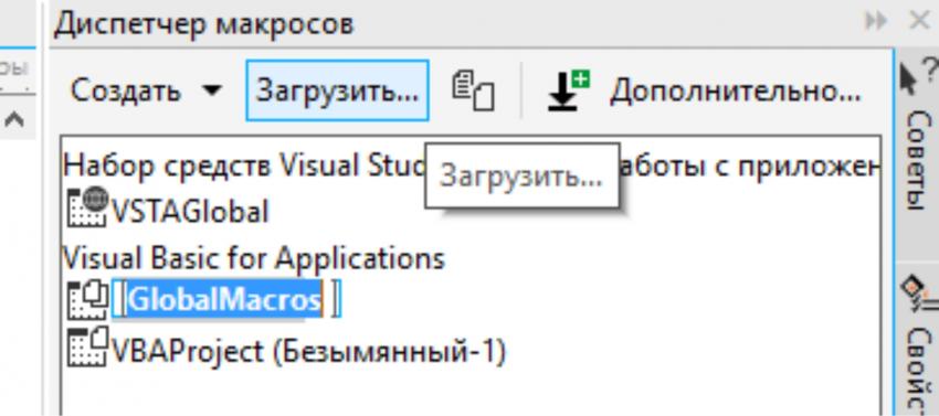

инструменты/макросы/диспетчер макросов. В открывшемся диспетчере нажимаем на GlobalMacros чуть выше жмем "загрузить" и ставим путь к Perimlength_ru_1_3.gms
и обязательно его открываем и запускаем в диспетчере, предварительно что нибудь нарисовав.

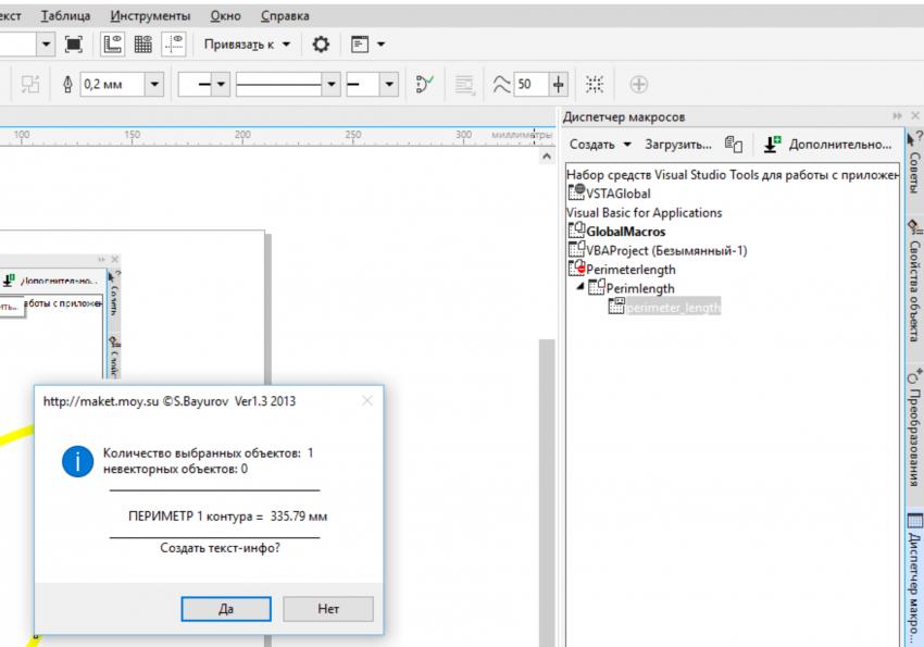

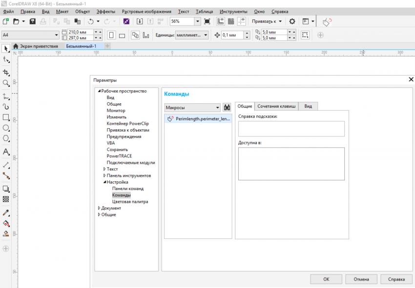

Как вытащить на панель описывать не буду, смотрите фото. Да и все наверно знают.
