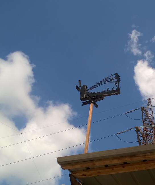

@PavelK  Специально сфотографировал результат покрытия этой морилкой :)
Флюгер 2 года вертится над гаражом, фанера начала расползаться от осадков, но цвет держится.
тк работают, можно и отправку организовать ;)

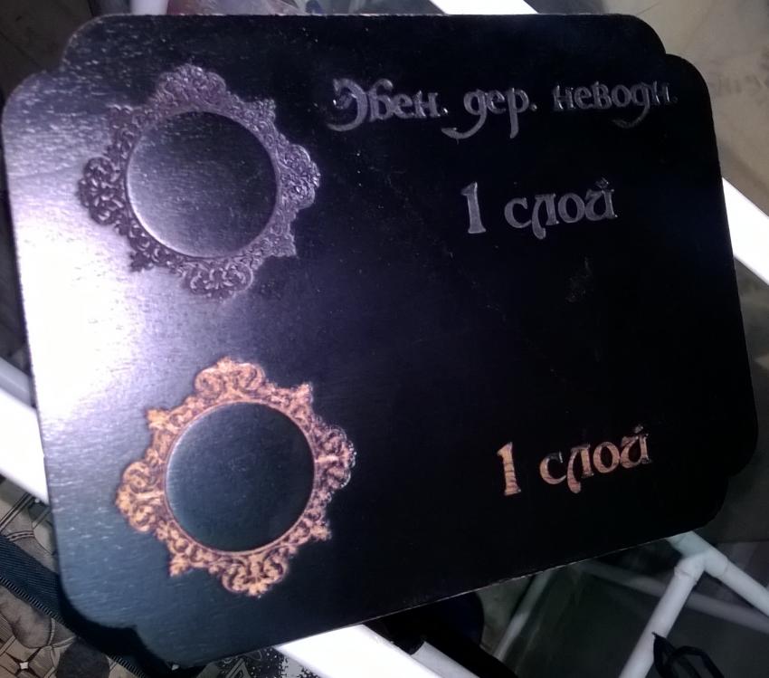

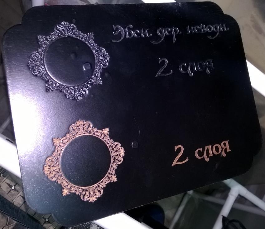

Гравировка после покрытия такой морилкой как? Нормально получается?
У меня она впитывается и цвет гравировки темноватым получается, делаю глубже, вот тогда норм.
