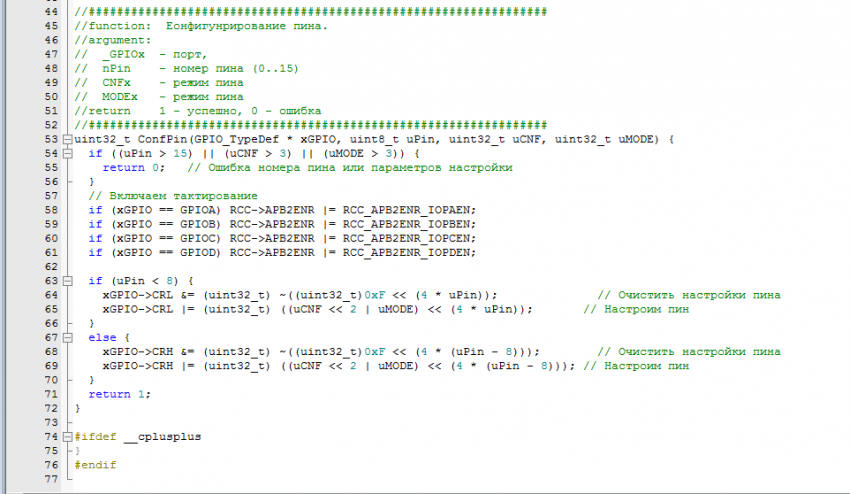

Павел, я это знаю не понаслышке. Пришлось вникнуть в некоторые детали. Что такое библиотечные вызовы (или вызовы api) тоже понимаю. Особенно в линухе где все на безопасности и правах основывается.
Я использовал библиотеки производителя, а потом убрал их сделал прямые вызовы.... это позволило убрать примерно 10 ок вызовов процедур (а это же все работа со стеком) и как результат ускорил весь алгоритм.
Вот этот код уже использует прямое обращение к регистрам контроллера. До этого тут были вызовы процедур, которые в свою очередь вызывали другие процедуры, которые вызывали еще глубже процедуры.
И если посчитать в машинных тактах - то это мнОго больше 10!
Асм нужно смотреть. Компилятор обычно пытается функции инлайновыми сделать (разумеется, в зависимости от параметров оптимизации), поэтому производительность не страдает (разумеется, в зависимости от того, как функции написаны и насколько грамотно).
Кстати, приведение типов через static_cast или reinterpret_cast лучше делать. Т.к. в случае "()" он перебирает все способы по порядку, если это C++.
inline даже когда явно описываешь - компилятор не всегда инлайнит. Видимо умный очень.
Вообще это я к тому, что любой вызов api это десятки вызовов других процедур. Это так всегда. Универсальность, права доступа и пр.

Видимо умный очень.
Это от разработчика зависит есть критерии к каждому, когда будет инлайнить, а когда забьёт =)
