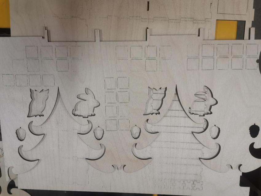

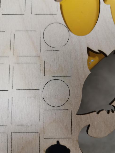

Лазер не дорезает углы в квадрате.

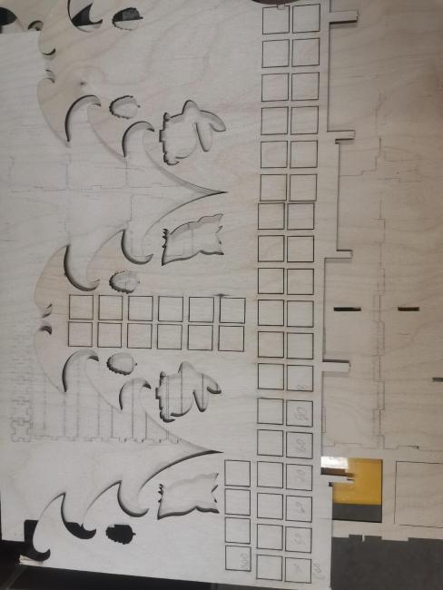

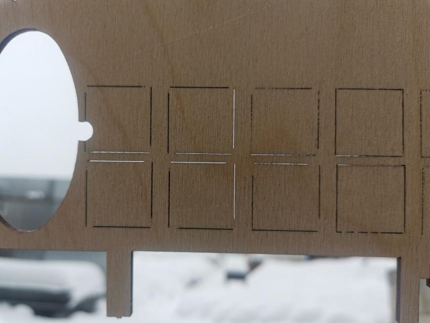

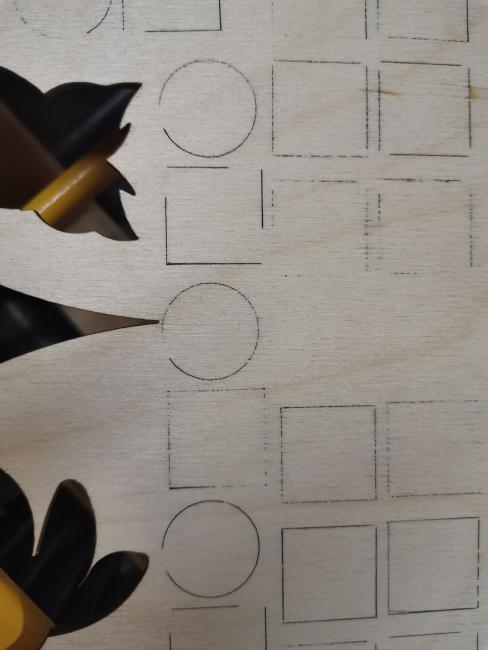

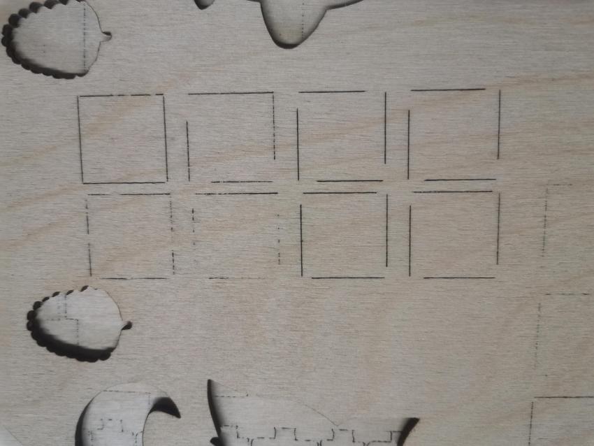

Прошу  помощи, ни как не могу понять в чем проблема, пытаюсь вырезать квадрат (другие фигуры еще не пробовал), а в углах не дорезает (такое ощущение как будто он сбавляет мощность) Добавление мощности не помогает.
Лазер СО2, контроллер MKS DLC32 V2.1 установлена последняя прошивка с гитхаба. использую софт в основном LightBurn  не часто LaserGRBL. В LaserGRBL тоже самое. Изменение софта проблема не изменяется.
Заранее спасибо.
Фото реза прилагаю.

А с кругом как?
С кругом тоже печаль. Попробовал другую прошивку залить, тот же  баян.

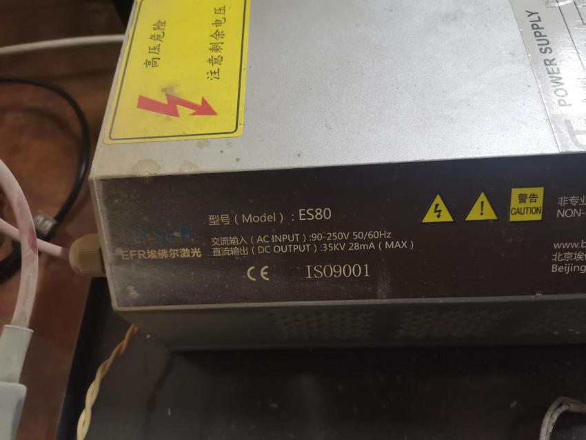

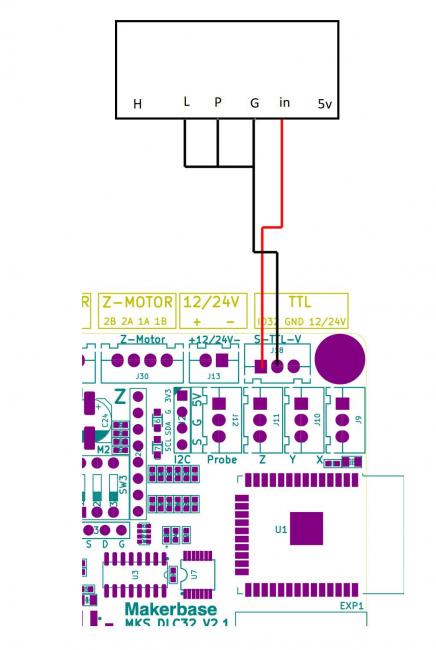

А что за блок розжига? Уверены, что правильно подключили?
Труба LASEA F4, блок розжига и как включил во вложении.
SergD , Подключено верно, но вместо перемычки P и G я настоятельно рекомендую установить датчик потока, а то можно попасть на трубу.
Вам надо разбираться с минимальной мощностью излучателя во время резки.
Лично я не копал формирование Gкода под MKS, но в телеге есть чел, который на этом собаку съел ... ) , у него СО лазер работает без проблем,  и панель внешнюю к MKS DLC32  подцепил.
