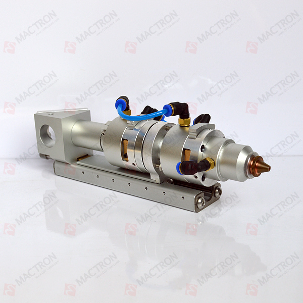

PavelK 1,467 Жалоба #4 Опубликовано 26 мая, 2016 @Rishat с трубкой такой мощности линза слишком быстро перегревается из-за слишком большой концентрации энергии луча. Вам нужна головка по-серьёзнее с принудительным охлаждением (в идеале водяным) линзы, например такая: Можете сами сколхозить, если есть токарь под рукой, достаточно одного контура охлаждения. По поводу материала: 1. он ядовит при лазерной резке (асбест). 2. не обугленный край можно получить с обдувом co2 Отказались бы вы от этой затеи в пользу вырубщика. Цитата Поделиться сообщением Ссылка на сообщение Поделиться на другие сайты Награды пользователя

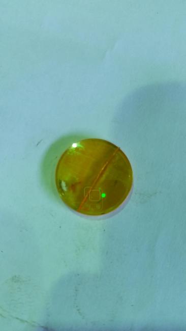

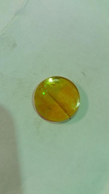

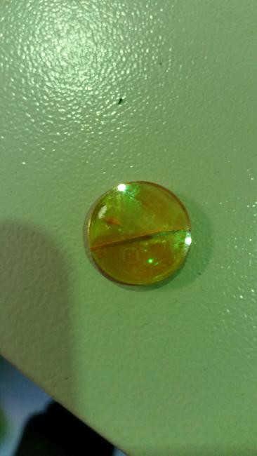

Rishat 0 Жалоба #9 Опубликовано 27 мая, 2016 Скорость 2 мощность 60 Первая убитая линза @PavelK компрессор безмасляный Цитата Поделиться сообщением Ссылка на сообщение Поделиться на другие сайты

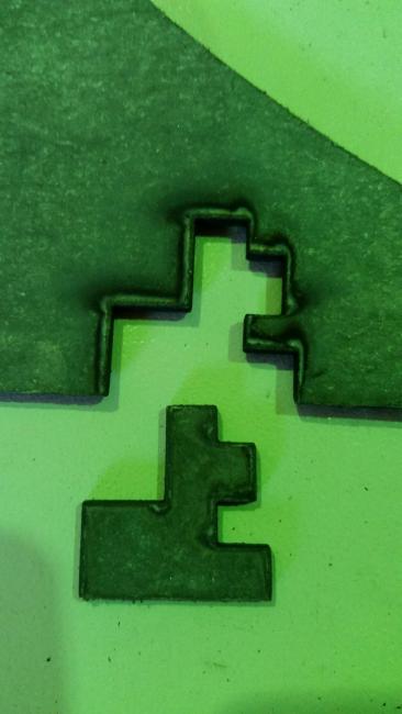

tonic 251 Жалоба #11 Опубликовано 27 мая, 2016 Безмаслянный компрессор - игрушка для строителей. Компрессор должен быть с хорошей производительностью. С очисткой воздуха и осушением воздуха. Любой срач на линзе или капельки воды приводят к тому, что эти наслоения начинают не пропускать излучение, что приводит к локальному нагреву и выходу линзы из строя. На нижнем фото вроде как видно пятнышко. Слева вверху. Ггамно нагрелось - линза треснула. Паронит, видно, что плохо прорезается. На поверхности видно оплавление и нагары. На 100 ваттах паронит режется на сквозь со снопом искр вниз. Режется красиво и рез ровный. Толщина 3-4 мм прорезается отлично. Ищите точку фокуса. Давайте больше воздуха. Цитата Поделиться сообщением Ссылка на сообщение Поделиться на другие сайты Награды пользователя

Rishat 0 Жалоба #13 Опубликовано 27 мая, 2016 @tonic когда я снял линзу она была чистая, а пятнышко от уплотнительной резинки она расплавилась почему то только в одном месте. Луч же не может бить в край линзы. Точнее если бы он туда бил то вообще не резало бы. Цитата Поделиться сообщением Ссылка на сообщение Поделиться на другие сайты

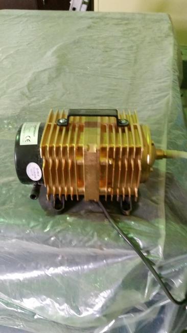

tonic 251 Жалоба #16 Опубликовано 27 мая, 2016 (изменено) 18 час назад, Rishat сказал: компрессор 145 л/мин. Предполагаю, что это типа такого: Это обычный безмаслянный компрессор. Когда он работает, то происходит адиабатическое сжатие воздуха. Объем воздуха уменьшается, давление растет, температура растет. Энергия тратится на увеличение давление и температуры. При изменении температуры в воздухе меняется точка росы. Если температура уменьшается (ресивер, воздуховоды, головка, сопло) лишняя вода начинает конденсироваться в ресивере, воздуховодах, и в том числе на линзах. На любых предметах, которые более холодные. По этому в ресивере постоянно будет вода. Когда компрессор работает на полную мощность - воды будет много. Сливайте ее, и делайте это почаще. Когда газ адиабатически расширяется (сопло, воздушный пистолет, пневмомашинки или просто вентиль баллона), то газ охлаждается. По этому на редукторах некоторых баллонов для сварки, где большое потребление газа стоят подогреватели. Воздуха высокой интенсивности хватает для охлаждения линзы. У нас на установке в 2.5 кВт, стоит линза 7.5" (200 мм), диаметр 1.5" (38.1 мм) и она прекрасно охлаждается воздухом. Не забываем, что линза стоит в МЕТАЛЛИЧЕСКОЙ оправке, которая является прекрасным теплоотводом. НО!!! Если нет системы подготовки воздуха - очистки его от пыли, масла и воды, то линза однозначно засирается. 1. Гамно в трубах. 2. Если компрессор масляный - то масло. 3. Вода. Есть в сжатом воздухе ВСЕГДА. Поток воздуха перемещает частицы влаги и они оседают в том числе и на линзе. Причем в виде грязных подтеков. шланги то никто не прочищает перед установкой на станок??? Вода мелкими капельками (росой) оседает на линзе со стороны материала, линза становится непрозрачной в инфракрасном диапазоне. Естественно она греется и трескается. Точно также - линза засирается с внешней стороны (от зеркала) из-за недостатков конструкции, рукожопости операторов и расхлябанности начальников. 17 минуту назад, Rishat сказал: Подскажите если увеличить фокусное расстояние возможно что греться будет меньше Зачем делать то, что не знаешь и не понимаешь? Чем больше фокусное расстояние - тем больше размер перетяжки, тем лучше резать толстые материалы, тем меньше плотность мощности. Чем меньше фокусное расстояние - тем больше плотность мощности, тем меньше пятнышко, тем лучше резать плотные материалы (паронит), тем меньше величина перетяжки, тем хуже резать толстые материалы. Маленькое фокусное расстояние - гравировка, резка тонких материалов, резка плотных материалов. Большое фокусное расстояние - резка толстых материалов. Изменено 27 мая, 2016 пользователем tonic Цитата Поделиться сообщением Ссылка на сообщение Поделиться на другие сайты Награды пользователя

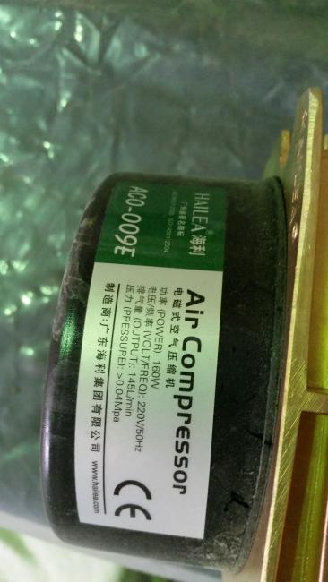

Rishat 0 Жалоба #18 Опубликовано 27 мая, 2016 @tonic Вот такой у нас компрессор. Цитата Поделиться сообщением Ссылка на сообщение Поделиться на другие сайты
tonic 251 Жалоба #19 Опубликовано 27 мая, 2016 Унылое гамно. Понимаю, что сложно донести до начальства понимание того, что надо потратить еще денег. Но если вы сравните вашу пукалку хотя бы с фоткой, что я привел, то поймете, что в моей фотке тупо больше металла, пластика. Ваша пукалка это для демонстрации оборудования. Как в машине, при продаже заливают в бак 5 литров бензина. Нормальный поршневой компрессор. Нормальная воздухоподготовка. Нормальная работа. Это - игрушка. Не для резки паронита или фанеры. Цитата Поделиться сообщением Ссылка на сообщение Поделиться на другие сайты Награды пользователя

PavelK 1,467 Жалоба #21 Опубликовано 27 мая, 2016 6 часов назад, tonic сказал: Безмаслянный компрессор - игрушка для строителей. 2 часа назад, tonic сказал: Нормальный поршневой компрессор. Нормальная воздухоподготовка. Нормальная работа. Не рекомендую поршневой, лучше мембранный с ним гораздо проще и он гораздо надёжнее, да и с подготовкой проще, достаточно пылевого фильтра. Цитата Поделиться сообщением Ссылка на сообщение Поделиться на другие сайты Награды пользователя
tonic 251 Жалоба #22 Опубликовано 27 мая, 2016 Поскольку вы не девочкам открытку режете, а собираетесь делать производственную продукцию, то: 1. Возьмите нормальный компрессор. Не пукалку и даже не безмаслянный, типа того, что я приводил в начале топика. Я бы взял такой. На производительность 520 литров минуту. Реально - 400. Вертикальное расположение - мало места., удобно сливать конденсат. Высокая производительность - можно привесить воздушный пистолет и сдувать пыль, пламя и прочее, не мешая работе компрессора. 2. Осушитель воздуха. Убирает влагу. Мы используем холодильного типа. Точка росы 3.5 градуса. 3. Магистральные фильтры. Подбираются по 2 параметрам: присоединительный размер, и производительность компрессора. Производительность фильтра >= производительности компрессора. Разные производители предлагают разные фильтры. Мы используем такую последовательность: 3 микрона 1 микрон 0.01 микрон и для перфекционизма последний - угольный. Он дает воздух чистый для дыхания. Но это дорого, и все душит жаба. Что делать? Побежать до магазина, где продают оборудование для покраски мебели, машин, автосервиса. Там уже есть готовые блоки по очистке воздуха. И масляные фильтры и фильтры осушители адсорбционного типа. С точкой росы -40 градусов. Это нормальный подход для подготовки воздуха. При работе поршневого компрессора, в ресивере будет накапливаться вода. И масло. Часть воды будет задерживаться силикагелем в адсорбционном фильтре. Один раз сольете воду - увидите, сколько ее прошло в режущую головку Как то так. Конкретных марок советовать не буде - бессмыслено, Ищите сами. По поводу воды. Нет смысла переубеждать природу. Возьмите таблицы влажности в том месте где находитесь, и убедитесь, что в воздухе ВСЕГДА содержатся вода. Когда вы режете, куда она девается? Святым духом, что ли заклинается? Цитата Поделиться сообщением Ссылка на сообщение Поделиться на другие сайты Награды пользователя
