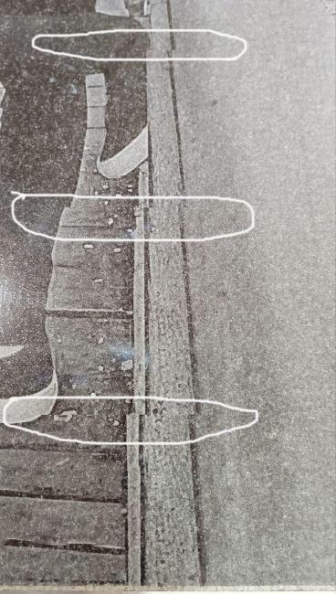

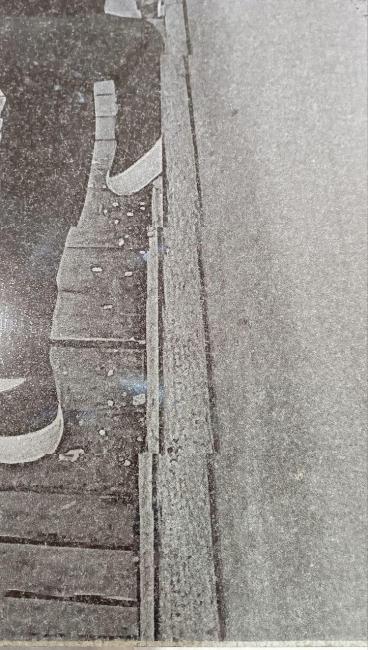

slava2086 0 Жалоба #1 Опубликовано: 10 сентября 2024 Приветствую всех! Вот такое чудо стал выдавать станок при гравировке во второй половине по оси У , т.е. идет смещение примерно на 1-1,5 см влево по оси Х, через каждые 15 см по оси У, и это только во второй половине рабочего поля по У......у кого какие мысли есть , поделитесь, буду признателен. Провода все передергал, квадраты, круги все совпадает, плавного смещения на пробах нет. Спасибо. Поделиться сообщением Ссылка на сообщение Поделиться на других сайтах

Dan 483 Жалоба #3 Опубликовано: 10 сентября 2024 Т.к. оборудование, параметры выполнения, загрузка задания, настройка оборудования нам не известны, то гадать не имеет смысла. Но для начала стоит смазать линейный по Х .. ) Поделиться сообщением Ссылка на сообщение Поделиться на других сайтах
slava2086 0 Жалоба #4 Опубликовано: 11 сентября 2024 Добрый день. Извиняюсь))) Станок лазер СО2 Миртелс, комби, Контроллер Руида 6445, которую поставили новую 2 года назад, до этого стоял черный ящик с их каким то программным обеспечением, двигатели не меняли, режим гравировка, рабочее поле 120-60, скорость 350, наверно еще что то упустил? Спасибо. Поделиться сообщением Ссылка на сообщение Поделиться на других сайтах
vasa29 578 Жалоба #5 Опубликовано: 11 сентября 2024 Начните с исследования механики в этой части рабочего поля , так же возможен мигающий обрыв кабеля ШД. Поделиться сообщением Ссылка на сообщение Поделиться на других сайтах Награды пользователя
