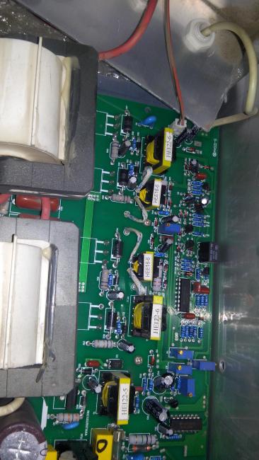

Добрый день форумчане! Что может произойти? вчера все работала, а сегодня утром нет (пропал луч), поставил другой БП все работает. Что может накрытся в БПшке? БПшка не воняет ничего не сгорела. Кто нибудь знает причины выхода из строя БПшек? Станок Senfeng1390. труба 100w
В основном горят катушки, за ними тянутся кондёры, за ними управляющие цепи.
Катушки можно впринципе поменять. Если не воняет и нет следов созжённых схем, можно надеятся, что всё остальное в норме, если при питании у блока крутятся куллеры и горит светодиод по кнопке тест.

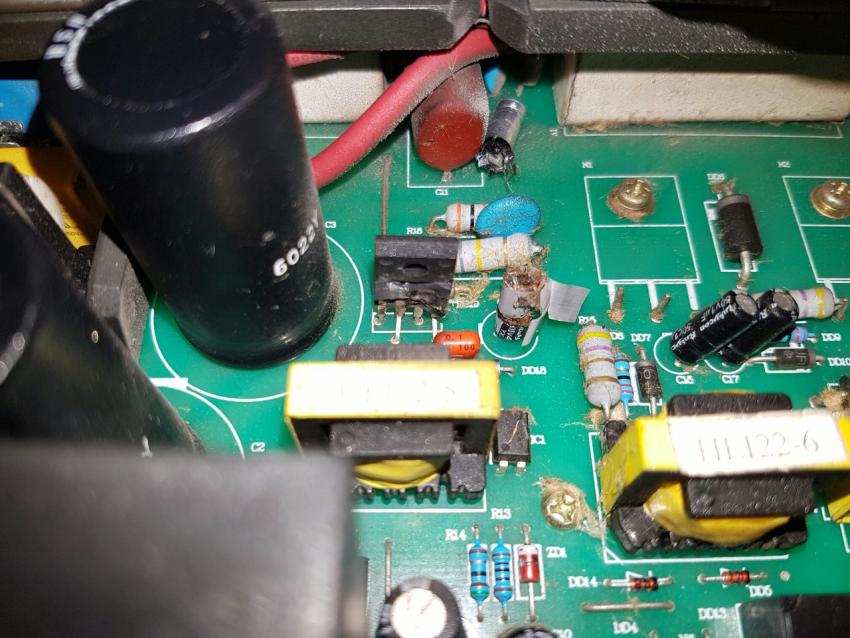

У меня вышел аналогичный блок питания но немного иначе, просело напряжение в сети в итоге в станке что-то бахнуло очень сочно. Луч пропал.
Полез сразу в БП, вскрылся и нашёл двух мертвецов, конденсатор и неизвестно что в корпусе ТО-247 (предохранитель тоже разомкнулся). Остальные элементы визуально целые.
Есть возможность запечатлеть маркировку на элементе в корпусе ТО-247 Ну и ёмкость если не сложно заодно.
