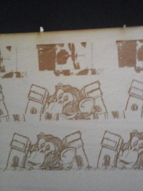

Игорь Шкурковский 4 Жалоба #1 Опубликовано 11 марта, 2016 добрый вечер. я начинающий и у меня проблема.купил станок в китае он пришел без каких либо бумаг.программу скачал с сайта котрый дал китаец установил .вроде всё работает ,но постоянно идёт сбой.смещается на 1 см и продолжает гравироать.пробывал менять программы,не помогает.заземление есть в розетке знакомый говорит нормально.что может быть ещё? помогите пожалуйста Поделиться сообщением Ссылка на сообщение Поделиться на другие сайты

Приор Глеб 7 Жалоба #3 Опубликовано 12 марта, 2016 Фото гравировки, выложи посмотреть надо.. Поделиться сообщением Ссылка на сообщение Поделиться на другие сайты
alexander-1 2,480 Жалоба #4 Опубликовано 12 марта, 2016 Ремни нужно отпустить по Х это под рельсой. 2 Поделиться сообщением Ссылка на сообщение Поделиться на другие сайты Награды пользователя

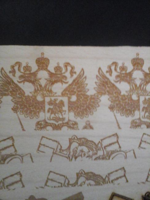

Игорь Шкурковский 4 Жалоба #5 Опубликовано 12 марта, 2016 16 час назад, Приор Глеб сказал: Фото гравировки, выложи посмотреть надо.. @Приор Глебдобрый вечер спасибо что откликнулись.выстовляю фото. что скажите? 13 часа назад, alexander-1 сказал: Ремни нужно отпустить по Х это под рельсой. добрый вечер сегодня попробываю спасибо что откликнулись 18 час назад, ЛазерДизайн сказал: сколько не объясняй, что оборудование нужно на месте у диллера покупать, понимать начинают как головняк получают. Зато съэкономил!!!. Никто ничего не посоветует. Тут надо на месте в мозги лезть, но вначале посмотри механику, чтобы нигде ничего не заедало, все свободно и легко двигалось и люфтов не было а мне не надо объеснять, где и что покупать.я спросил совета а не нравоучений. а людей добрых много, помогут.не такая уж это сверхтехника. Поделиться сообщением Ссылка на сообщение Поделиться на другие сайты

PavelK 1,543 Жалоба #9 Опубликовано 12 марта, 2016 Товарищи, давайте оставим офф топ и продолжим по делу. @Игорь Шкурковский вы с какими скоростями гравируете? Если попробовать скорость снизить (на половину), становится лучше? Поделиться сообщением Ссылка на сообщение Поделиться на другие сайты Награды пользователя
Приор Глеб 7 Жалоба #10 Опубликовано 13 марта, 2016 ИМХО Если бы дело было в механике, всю картинку бы покорежило, на фото видно что половину файла гравирует нормально, потом сбой и опять нормально. Я бы обратил внимание на скачанную программу, может криво встала?. Бывают скачки напряжения в сети (стабилизатор не помешает), но это в моей действительности Поделиться сообщением Ссылка на сообщение Поделиться на другие сайты
СивКА 259 Жалоба #11 Опубликовано 13 марта, 2016 Я бы проверила заземление... Может статика накапливается? Стабилизатор есть? Второй момент : ту же картинку,одну, получается отгравировать без проблем в центре стола? Поделиться сообщением Ссылка на сообщение Поделиться на другие сайты Награды пользователя
DESIGNER 201 Жалоба #12 Опубликовано 13 марта, 2016 Похоже на программный глюк. Попробуйте векторные фигуры гравирнуть в разных местах стола. Если все в порядке, то переделайте задание в корела с нуля и попробуйте. Также вопрос, это абсолютно на всех картинках так или нет? Поделиться сообщением Ссылка на сообщение Поделиться на другие сайты Награды пользователя
Игорь Шкурковский 4 Жалоба #13 Опубликовано 13 марта, 2016 12 часа назад, PavelK сказал: Товарищи, давайте оставим офф топ и продолжим по делу. @Игорь Шкурковский вы с какими скоростями гравируете? Если попробовать скорость снизить (на половину), становится лучше? скорость 300 сегодня попробую снизить 10 час назад, Приор Глеб сказал: ИМХО Если бы дело было в механике, всю картинку бы покорежило, на фото видно что половину файла гравирует нормально, потом сбой и опять нормально. Я бы обратил внимание на скачанную программу, может криво встала?. Бывают скачки напряжения в сети (стабилизатор не помешает), но это в моей действительности программу я уже менял несколько раз. скачков напряжения у нас вроде нет .сегодня будет компьютерный механик посмотрю что он скажет .ведь смысл работы если я правильно понял как у принтера или нет?сейчас буду пробовать всё что посоветовали на форуме но я тоже грешу на программу 3 часа назад, СивКА сказал: Я бы проверила заземление... Может статика накапливается? Стабилизатор есть? Второй момент : ту же картинку,одну, получается отгравировать без проблем в центре стола? был электрик заземление говорит нормальное, картинка и с краю получается 2-3 раза нормально потом бац и сбой Поделиться сообщением Ссылка на сообщение Поделиться на другие сайты
Игорь Шкурковский 4 Жалоба #14 Опубликовано 13 марта, 2016 20 минуты назад, DESIGNER сказал: Похоже на программный глюк. Попробуйте векторные фигуры гравирнуть в разных местах стола. Если все в порядке, то переделайте задание в корела с нуля и попробуйте. Также вопрос, это абсолютно на всех картинках так или нет? да на всех картинках.сейчас начну пробовать Поделиться сообщением Ссылка на сообщение Поделиться на другие сайты
ЛазерДизайн 278 Жалоба #15 Опубликовано 13 марта, 2016 У меня похожая ситуация была на фрезе, но чуть правда не так. Вылечилось полной заменой всей электроники. В вашем случае внимательно проверяйте все контакты на материнской плате. Такое впечатление, что в какой то момент пропадает контакт на оси Х. На всякий случай все разъемы проверьте. Может быть не пропаянный разъем на матери. Смотрите внимательно на эти моменты. А для начала поменяйте местами двигатели на оси х и y. Естественно на время так как они у вас разного размера. Это для того чтоб определить, что не движок виноват. Поделиться сообщением Ссылка на сообщение Поделиться на другие сайты Награды пользователя
