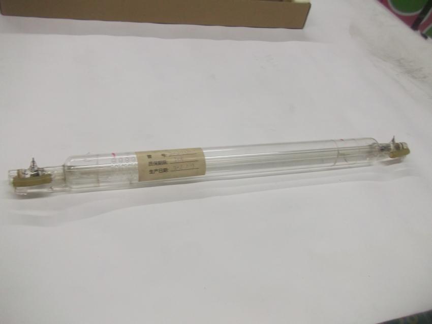

простите ребята и снова я с трубой на опознание

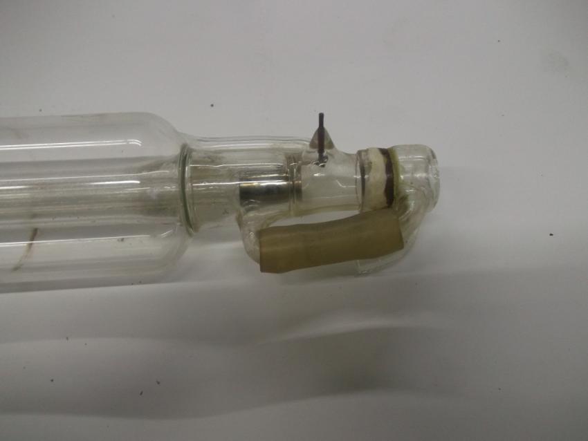

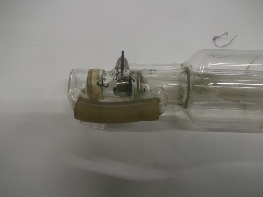

ребята опять проблема ,три месяца проработала труба максимум 5 часов в день 5 дней в неделю,в этот раз пробило с обратной стороны входящего контакта, стекло треснуло и пробило(((( в четверг резало нормально фанеру 4 мм ,два дня не подходил ,в субботу пришел поставил рез,даже половину не прорезало, начал пробывать разные мощности ,(трубка 40 ват) на 60 вообще луча небыло,на 49 начало импульсами резать,на 36 резать начало и вдруг слышу разряд,остановил,открыл крышку ,попробывал ,бьет на корпус с нижней части трубы возле клейки водяного охладителя,может кто сталкивался с таким ?или пробывал такие трубки???помогите
Сталкивались с такой проблемой все - почитайте форум.
Трубка - образец великого китайского no-name, не стоит брать такие трубки, т.к. они почти одноразовые.
можно по подробнее ато начальник с меня денег снять хочет(((((((((((((((
