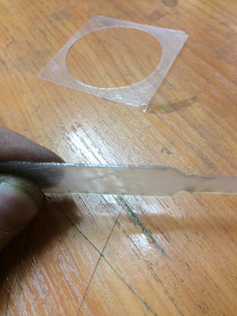

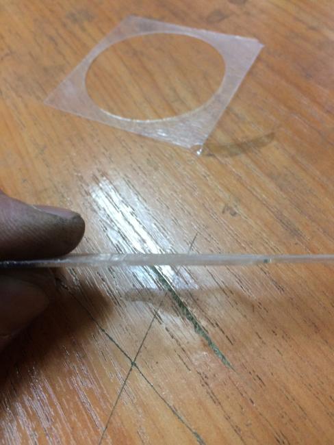

DESIGNER 201 Жалоба #1 Опубликовано: 12 февраля 2016 Привет всем! Друзья, подскажите никто не сталкивался с такой проблемой, при резке пэт 2мм края получаются рыжие и вонь страшная, поначалу подумал что подсунули прозрачный пвх, потом смотрю на маркировке написано пэт, значит все в порядке не отравлюсь, но вот края желтые напрягают, причем когда снимаю после резки защитную пленку пэт прозрачный, а края все равно с рыжим оттенком не прозрачные как оргстекло, купил чтобы стойки на стол в ресторан сделать, решил сэкономить на оргстекле, да и колкое оно, а пэт нет, а тут вон оно что. Причем более тонкий пэт режется красиво. Кто что думает ? Поделиться сообщением Ссылка на сообщение Поделиться на других сайтах Награды пользователя
Rudiarius 37 Жалоба #2 Опубликовано: 12 февраля 2016 Есть обычный ПЭТ, а есть ПЭТГ, вот ПЭТГ режется крайне плохо, как-раз с рыжим торцом... 2 Поделиться сообщением Ссылка на сообщение Поделиться на других сайтах

DESIGNER 201 Жалоба #13 Опубликовано: 21 февраля 2016 Видимо у нас 2 мм продают только с буквой г. Другой поэт более тонкий режется хорошо и чисто, даже пахнёт приятно. Ну кстати если защитную плёнку удалять после резки, то получается чисто и только на торце еле заметная желтоватость, сдал заказ, заказчик даже внимания не обратил, а вот если удалить защиту до резки, то желтизна заметная остаётся. Поделиться сообщением Ссылка на сообщение Поделиться на других сайтах Награды пользователя
