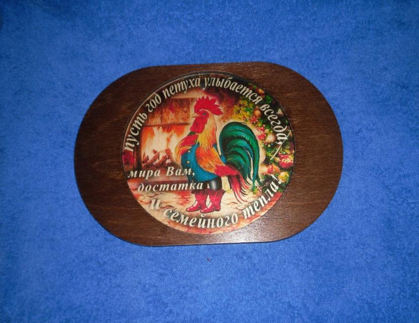

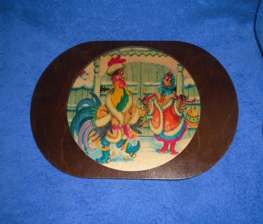

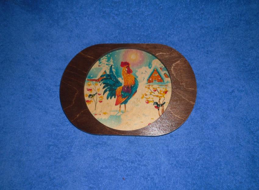

Вот ещё фото, печать по шлифованной фанере без грунтовки, покрыто два слоя лак НЦ (для защиты печати чтобы изображение не расплывалось) и два слоя глянцевый акриловый Поли-Р.
