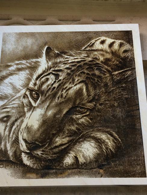

vasa29 578 Жалоба #53 Опубликовано: 1 февраля 2018 Только что, Kuzmich25 сказал: На М2нано НЕЛЬЗЯ мощность менять внутри одной задачи ? то есть о качественной гравировке можно не мечтать ? Не могли бы Вы прояснить, как изменение мощности внутри одной задачи влияет на качество гравировки? Поделиться сообщением Ссылка на сообщение Поделиться на других сайтах Награды пользователя
Kuzmich25 0 Жалоба #54 Опубликовано: 1 февраля 2018 1 минуту назад, vasa29 сказал: Не могли бы Вы прояснить, как изменение мощности внутри одной задачи влияет на качество гравировки? Я Заранее извиняюсь мой станок ещё в пути ко мне, и поэтому я много чего ещё не знаю и могу во многом заблуждаться. Регулировка мощности внутри одной задачи на мой взгляд даст полутона на фанере. Не ? Или все это лишнее ? Поделиться сообщением Ссылка на сообщение Поделиться на других сайтах
vasa29 578 Жалоба #55 Опубликовано: 1 февраля 2018 Полутона неплохо передаются стохастическим растром. То же М2 Nano. 2 1 Поделиться сообщением Ссылка на сообщение Поделиться на других сайтах Награды пользователя

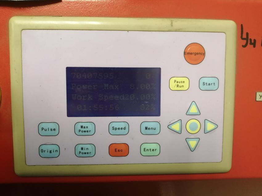

Александр17 0 Жалоба #72 Опубликовано: 4 июля 2020 Поделиться сообщением Ссылка на сообщение Поделиться на других сайтах
Dan 482 Жалоба #73 Опубликовано: 4 июля 2020 (изменено) Александр17 У вас Topwisdom TL-302 стоит. С ним работает AutoLaser или плагин, который называю CorelLaser, но к этой системе. ) Не путать с CorelLaser для станков с платами Nano M2! Изменено 4 июля 2020 пользователем Dan Поделиться сообщением Ссылка на сообщение Поделиться на других сайтах
PavelK 1 542 Жалоба #74 Опубликовано: 4 июля 2020 18 часов назад, Dan сказал: Полагаю, надо визуал поставить посвежее. Корел использует встроенный, по лицензии Майкрософта, системный не используется, так что это будет бесполезно. 1 час назад, Dan сказал: который называю CorelLaser, но к этой системе Так в этой теме и выложен для Topwisdom. Вся программщина для него тут, заодно и новые версии для Корела: https://stankoforum.net/files/category/14-topwisdom/ Попробуйте версию корела хотя бы х6. 2 часа назад, Dan сказал: LaserCAD_V8.11.8_RUS Зачем Вы человеку суёте софт от Trocen ? По поводу определения конгтроллеров тема: Да, у автора TL-302, а это невероятно старый контроллер. Сомневаюсь, что подойдёт что-то новее AutoLaser V1. Попробуйте els_corellaser 8.8.5, ссылку скинул чуть выше. Но, возможно 8.7.5, максимальная для Вашего контроллера. Кстати, Корел какой разрядности установили? Нужен 32х битный! Поделиться сообщением Ссылка на сообщение Поделиться на других сайтах Награды пользователя
