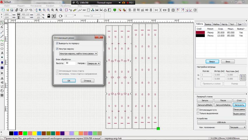

UniCut 61 Жалоба #5 Опубликовано 21 января, 2016 я всегда внутренние все вырезы выделяю одним цветом,а внешние контура другим и в оптимизации резки ставлю выводить попорядку 1 Поделиться сообщением Ссылка на сообщение Поделиться на другие сайты

UniCut 61 Жалоба #7 Опубликовано 21 января, 2016 рисуй в корале разными цветами-прога сама всё раскидает,только параметры резки\гравировки установишь и все Поделиться сообщением Ссылка на сообщение Поделиться на другие сайты
