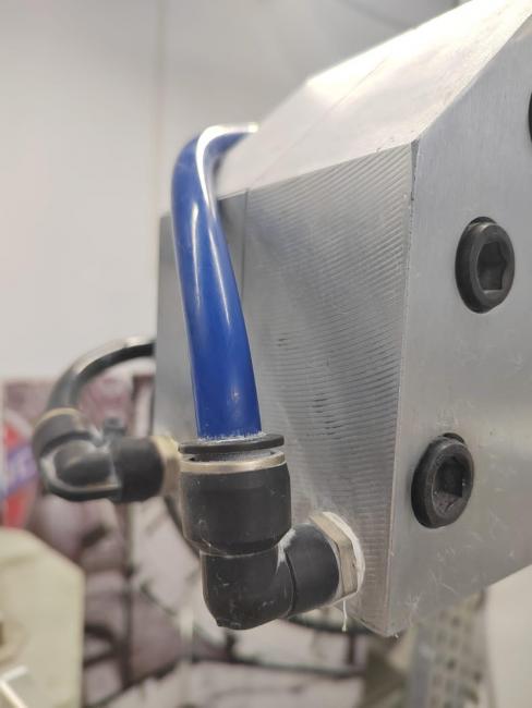

Сталкивался кто с таким быстросъёмным соединением трубок , как они в работе?
3 часа назад, Андрей Викторович сказал:
Стандартный быстросъём. Если часто их не дёркать - вполне надёжны и выдерживают довольно высокое давление.
6 часов назад, Dan сказал:
А стравливать воздух не получится с ними?
2 минуты назад, Андрей Викторович сказал:
А воткнуть через тройник краник? .. )))
Но, можно по колхозному ..
6 минут назад, Dan сказал:
Идея хорошая +++Покажете как может выглядеть.
7 минут назад, Dan сказал:
Как, опишите или картинки пожалуйста покажите, очень хотелось бы понять
34 минуты назад, Андрей Викторович сказал:
Запустил бурбулятор, вынул трубочку, как в морду брызнуло, пхаешь трубочку обратно .. )))
35 минут назад, Андрей Викторович сказал:
Что значит, как? Не понял.
Втыкаешь туда тройник, на вывод краник ..
8 минут назад, Dan сказал:
Я думал у вас готовый вариант есть как пример. Идея понятна и проста осталось с комплектующими разобраться, может быть подскажите где выбор качественных комплектующих можно посмотреть.
На Али .. )
На Али .. )
Спасибо, совет понятен.
Можно железные, можно пластиковые, ни в чём себе не отказывай .. )
https://aliexpress.ru/item/1005005116158244.html
Краники, дросселя
https://aliexpress.ru/item/1005001326438093.html
Трубочки пневматические:
https://aliexpress.ru/item/4001000876771.htm
55 минут назад, Dan сказал:
Спасибо, теперь понятно что искать.
Штанген в руки ,и всё проверять.
Самосабой разумеется.
