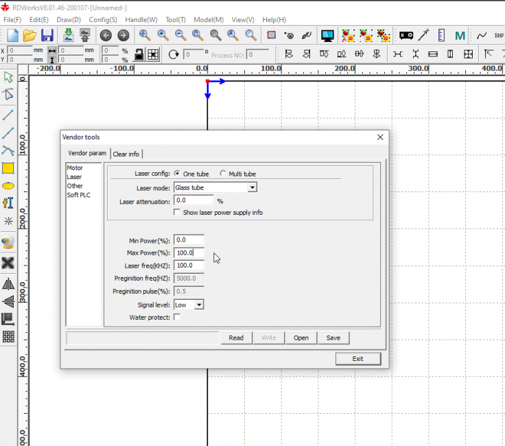

Подскажите, в каком меню каких настроек в контроллере Ruida 6445G задаётся мощность трубки CO2? Я видел лишь настройки минимальной и максимальной мощности, выраженных в процентах. А абсолютные (паспортные) значение где указывать?
PS. Трубка Reci T4, блок розжига HY-TA100.
У трубки "паспортное" это максимальная сила тока, точнее не у конкретной трубки а у модели в целом.
На станке миллиамперметр есть?
По этой таблице:
или на сайте производителя находите максимальную РАБОЧУЮ силу тока.
 Запускаете на резку что-нибудь на 50% мощности (в слоях которые настраиваются), смотрите на миллиамперметр сколько по нему показывает,
повышаете мощность в процентах, пока не получите максимальную рабочую силу тока, потом это значение в
RDWorks в верхнем меню File -> Vendor Settigs -> Laser -> Max Power пропишите.
Ну а вообще многие работают чисто по миллиамперметру, главное - не превышать максимальную рабочую силу тока.
