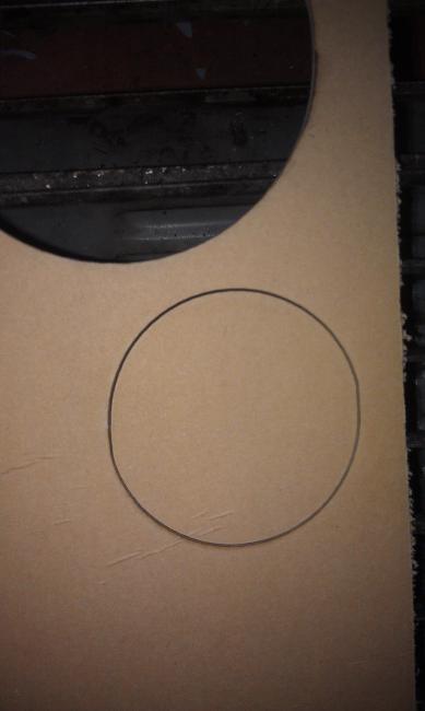

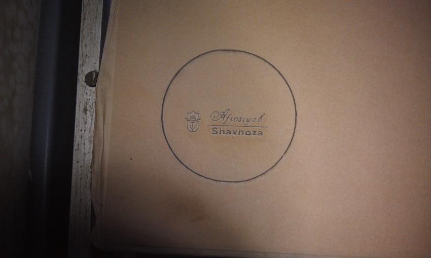

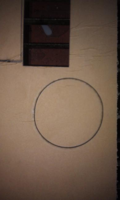

Зраствуйте, у меня такая же проблема лазер режит овалы вместо кругов. Попробывал сделать все что советовали, проблема была в люфтах, их поправил. Но появилась другая проблема, начало резки с концом не сходятся, и все равно круг не кругом, а не пойми что. Помоги разобратся.
Фото или видос приложите для наглядности
Очень сильно извеняюсь, я уже уехал с работы, завтра приеду все опишу, и скуни все фото отчеты.
и + к этой проблеме добавилась еще одна, если видете есть гравировка, она у меня сжимается. раньше такого небыло.
работаю через LaserCut
  27.12.2016 в 14:41, 008shadow сказал:
Скинул фото
Не до конца поправили люфт! По фото видно одинаковое смещение (слева и справа) по оси.

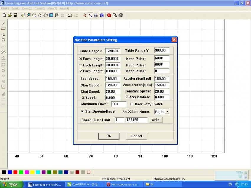

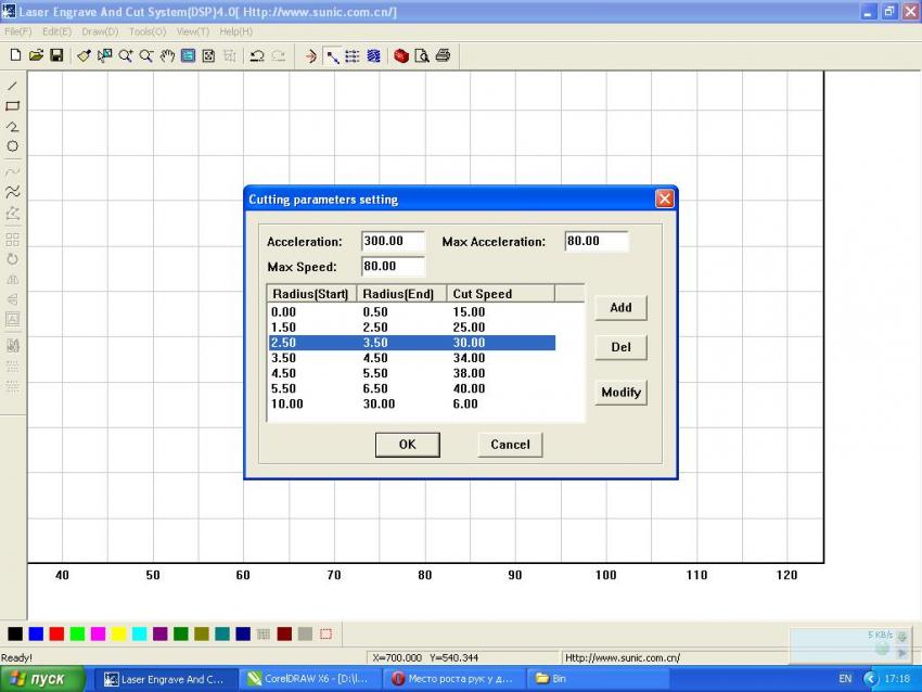

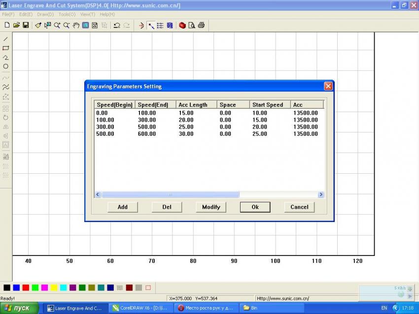

И фото настроек по скорости ускорению....
Есть еще какие настройки, скажите я найду и скину пока эти нашел
  28.12.2016 в 09:24, 008shadow сказал:
Все настройки которые нашел
как результат?@Sherzod
Результат отличен, гравировка на много лучше, овалы были из за того что в одном месте ремень не затянут был, проблему решил, спасибо Вам, и Форуму! Интернета небыло поэтому не мог ответить.

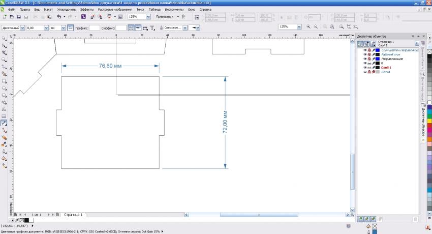

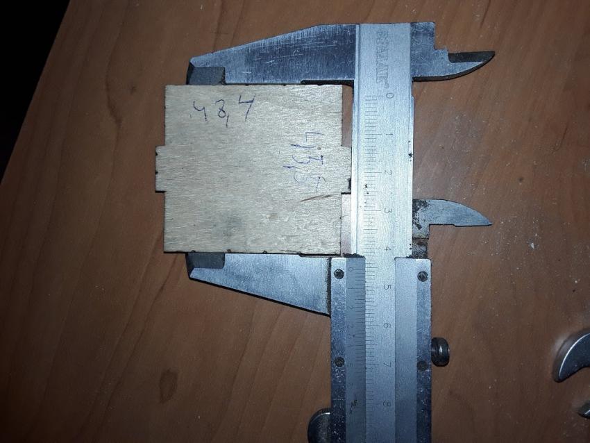

1)начальная точка в верхнем правом углу( это норма????)гравировал зеркально, пришлось логиески подумать поставить ее туда. вроде заработало.

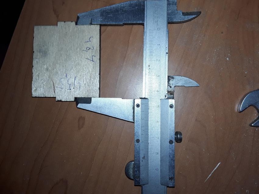

2) резал прямоугольник 76.6х72 (размеры по коралу) а по факту вышло 48.4х45.5
3) Как юстировать зеркала в общих чертах знаю, вроде все норм. фокусное расстояние тоже подобрал
а вот как проверять и регулировать точность размеров ровность углов и т.д. не знаю..... точнее проверить то понимаю как, а вот где регулировать погрешности и т.д. ума не приложу. завтра попробую порезать квадраты прямоугольники кружочки в 5ти точках поля. резал просто круг несколько раз 270мм получилось ровно..... по идее полученный размер составляет 63% от исходного в программе........
