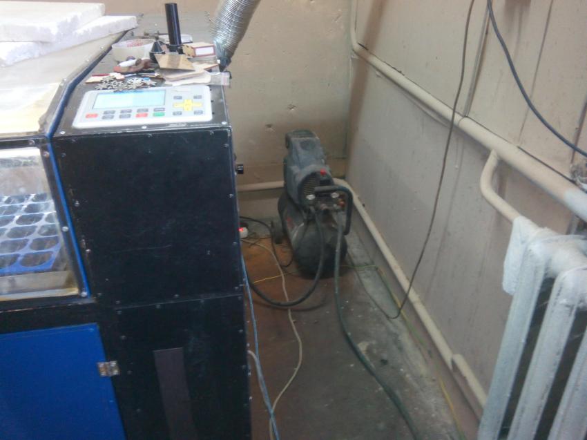

У меня обычный масляный поршневой компрессор. Шумит гад. но я уже привык. Брал еще лет 10 назад, самый дешевый.
По поводу резины: Брал зелёную европейскую, вот она запекается жутко, особенно по краям во время резку. На самой печати все нормально. Поэтому беру серую китайскую, хорошая резина без проблем, весь мусор превращается в пыль, после смывается и все хорошо.

Я ничего не менял. Станок собирал сам. компрессор был. Раньше немного малярил. А штатный компрессор, насколько я сталкивался, очень непроизводительный.
присмотрись по компрессорам
На два станка то, винтовой на 2 кВт??  Это овер килл.
Обычный мембранный на 130-15 литров
например Fenga AS-08 или 09
там любой можно подобрать для своих нужд и обьема
