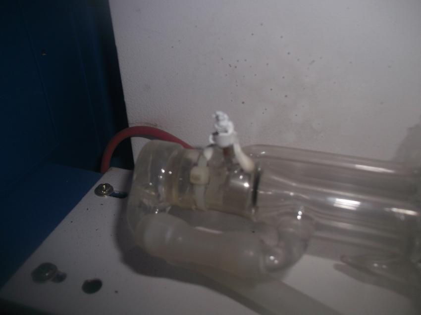

купил новый станок ,пробывал использовать,после недели использования вдруг начало вырываться типо пламя,помогите!!!!!!!!!!!!!

Возле какого контакта, что за "пламя", может быть искры ?
Приложите фото того места по возможности или детальнее опишите, пожалуйста.

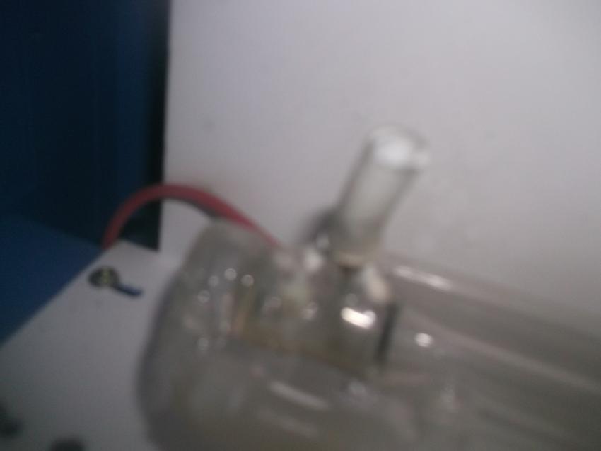

Из левого ввода провода если смотреть сзади,толи разряд толи пламя,фото боюсь делать вдруг трубке конец будет...
7 часов назад, Svyatoy сказал:
Имеется ввиду , на невключеном станке сфотайте, и ткните где пламя рвется (от этого трубке не будет вреда). Такое ощущение что проблема в месте питания трубки (блин сам не могу сформулировать толком). Проверьте контакт, чтобы ничего не болталось, может там герметик или еще что (так очень сложно помочь, ждем фото)

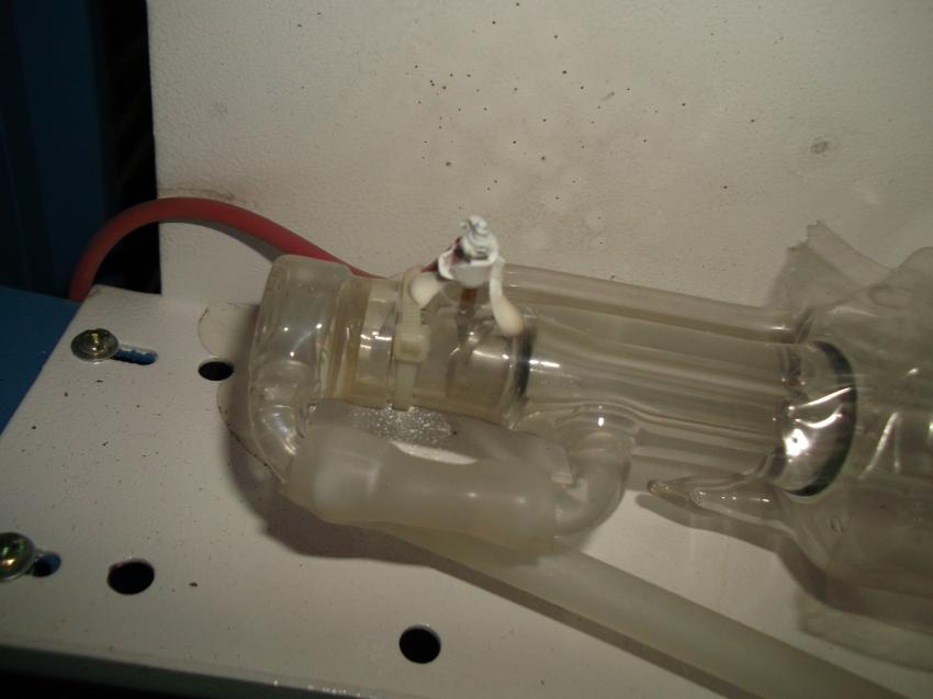

похоже на пучек разряда в сторону корпуса

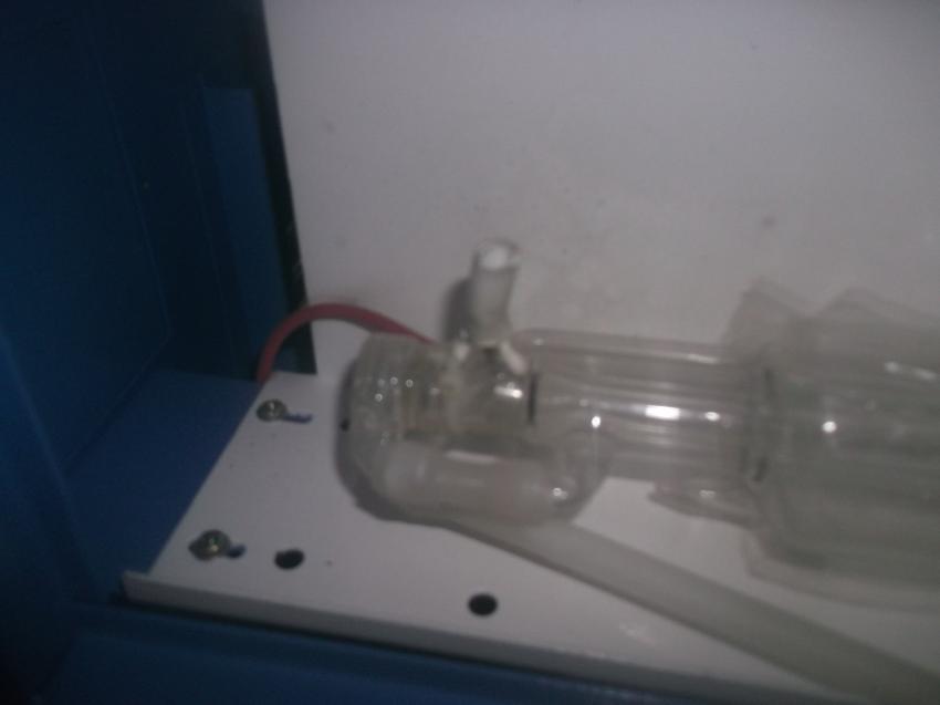

Сорри, поздно заметил ваше выложенное фото

Руки есть?
Ну и разбери всю эту ху......  Плохое соединение
Зачисти контакт-соедини как Гуру-Админ на форуме сказал и будет счастье.

Я конечно извиняюсь, Но это кому надо? Нам? Вам! Поподробней можно? Что не получилось? И что там не может получиться?

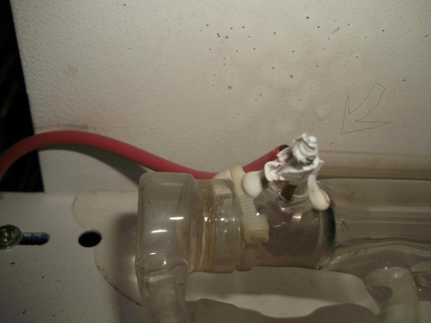

Очистить место соединения-провод просмотреть на предмет пробоев-обрезать в чистом месте-зачистить-прочитать пост о правильном подключении высоковольтки-следовать инструкциям-Profit!
На фото видно же, что контакт хреновый

Я никакой не применял, всё через клемы сделано. В вашем случае дело не в герметике, а в том как он нанесен и сколько лет назад его наносили (может высох). Вам правильно пишут снимите всё это безобразие и подключите толком (инструкция есть)

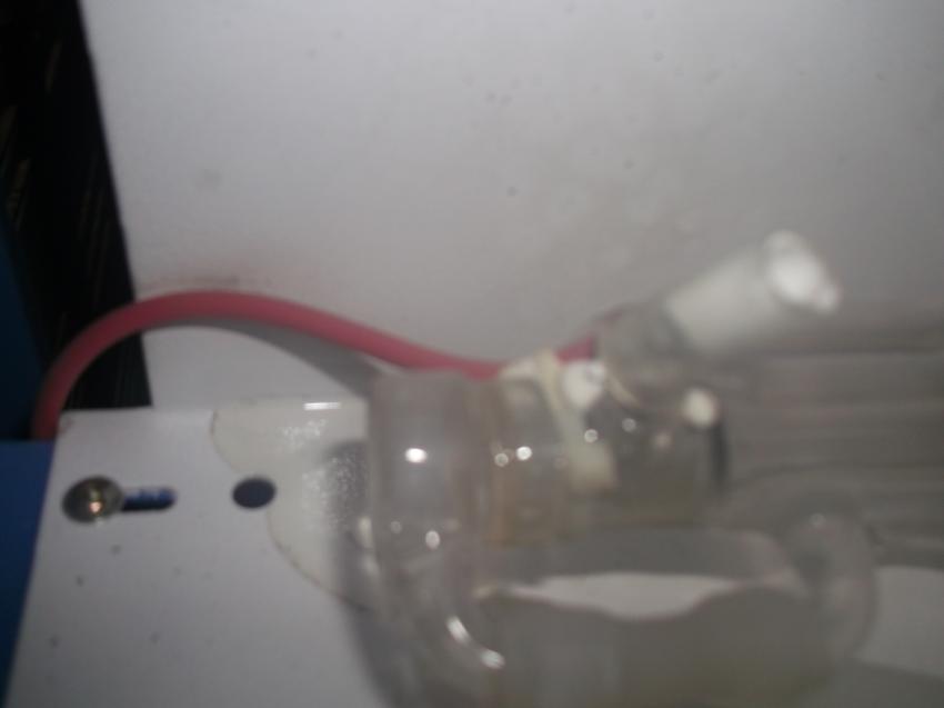

П.С.     Ребята , а я правильно понимаю что на последнем фото точки черные на корпусе - это и есть места многочисленных пробоев
4 часа назад, Aleks_1 сказал:
Да прострелы я так понял тоже заметил,теперь понятно почему она иногда стрекотала

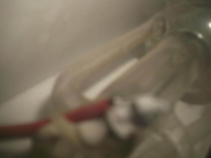

попробывал просто улучшить изоляцию вот и не получилось,щас буду разбирать
самое обидное станок новый,две недели как запустил и то редко пользовался,основной работы слишком много было

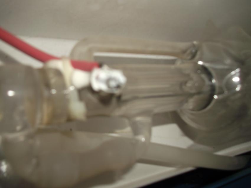

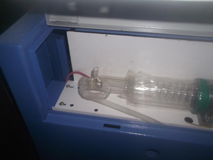

коннектор не нашел,сделал простым клемником и заизолировал,на корпус не пробивает но стрикочит и трубка не работает блин......
А может трубка сама пробита?
Если это было действительно типо пламени, то предположу, что в трубке имелась маленькая трещина, через которую выходил газ,
который как раз и воспламенялся.
58 минут назад, PavelK сказал:
проходил разряд с конца изоляции провода,трубку на предмет повреждений осмотрел и не нашел их
вообщем трубке пипецц,теперь прийдется искать где взять новую
Значит всё таки трубка и микротрещина есть =)
