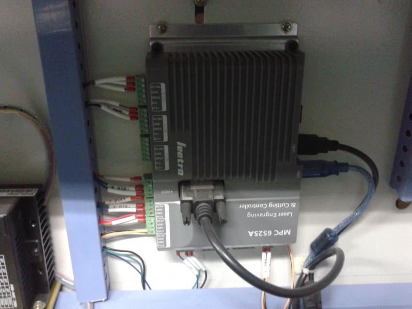

      Помогите с решением проблемы лазер rabbit 6090sc, мозг leetro mpc 6525A
      Проблема вот в чём при запуске выдаёт ошибку (INVALID CONFIG RE DOWNLOAD CONFIG FILE), не прошивается на одну секунду показывает 0% и сбрасывается
      что делать помогите!
