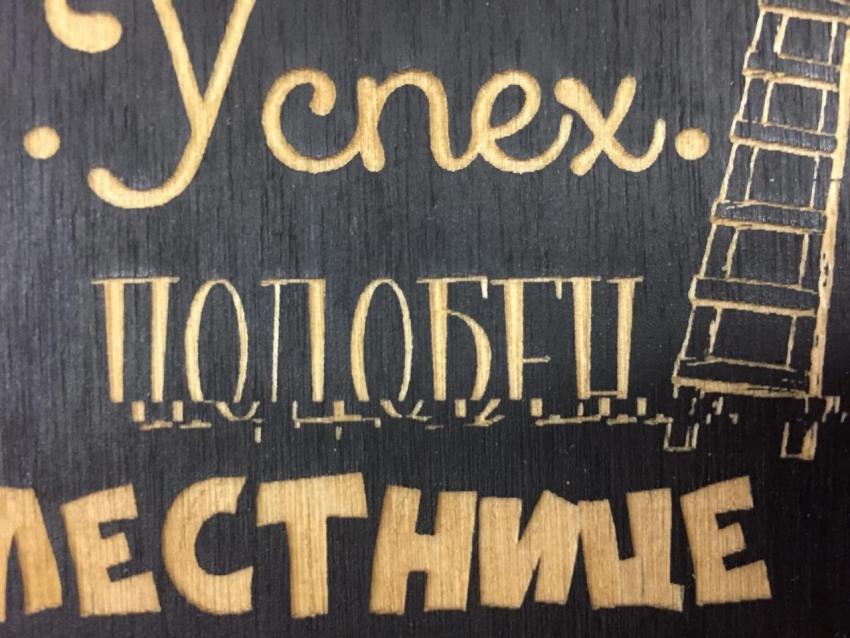

Hrust_102 1 Жалоба #18 Опубликовано: 16 декабря 2020 03.04.2013 в 01:35, Михаил сказал: Недавно у меня произошёл прелюбопытнейший глюк станка 9g530. Хочу поделится здесь своим опытом о ремонте. Надеюсь некоторые художественные обороты не сочтут за флуд. Скажу сразу, что вызывал мастера из реклаба, т.к. с такой серьёзной и блуждающей проблемой столкнулся впервые и природа мне её до сих пор не понятна. Если у кого есть соображения где искать её ноги, прошу поделится. Вот что с ваял вольный китайский труженик. Причём кроме явного смещения позиционирования была и неявная дополнительная ошибка. Тут должна была быть ещё вертикальная гравировка, однако я сам заторопился и в подготовке файла немного накосячил - не задал границы для "остановки". По идее должна была появится стандартная ошибка "no enough extend space". Однако, ничего не произошло, станок просто встал и молчал и впредь более такую ошибку не выдавал, а просто молча зависал. Я его специально проверял. Пробовал ещё несколько раз гравировать другие задания - те же глюки. Потом вообще пропала связь с ПК. Соединение напрямую с материнкой не помогло, задания на флешке не видит. В общем, оставил я его подумать над своим поведением денёк другой, а сам вызвал мастера из реклаба. Пока ждал мастера решил проведать пациента Он удивил меня ещё больше. После включения решил передвинут с помощью джойстика головку поближе и почистить оптику, как вдруг, после преодоления рекордных 5см, раздались жуткие стуки и подёргивания, потом всё замерло и станок что-то написал, но прочесть уже не успел.. Т.к. не ожидая такого поведения рефлекторно вдавил красную кнопку. Набивая эти строки и вспоминая буквы на дисплее, думаю, а не концевик ли заглючил в этот момент? Ну а дальше всё как в песне Высоцкого "..пришёл тягачь, и там был трос, и там был врач". Только вот пришлось заменить материнку и перепрошить её. Мастер хотел ещё заменить трансформатор, но новый трансформатор работать не захотел, дисплей не светился, станок даже не дёрнулся, вернули старый. У мастера не оказалось с собой мультиметра, что бы проверить токи и напряжение на всех БП, так что остаётся надежда, что там всё в норме и копить на свой тестер. Замена материнки вроде как помогла, но станок пока ещё работой не грузил после ремонта. Надеюсь Сатурн и Юпитер будут благосклонны) ЗЫ. Если кому придётся прошивать материнку, рекомендую делать в лазерворке, т.к. рдкам частенько глючит, у меня он вообще станок не видит. Привествую! Что то удалось выяснить по смещению гравировки? 22.01.2014 в 02:10, PavelK сказал: Станок глюк словил. Проверьте заземление, юсб провод, ну и гляньте тему где я писал что нашел причину большинства глюков. Здравствуйте! А где прочитать эту тему про глюки?, не могу найти!(( Поделиться сообщением Ссылка на сообщение Поделиться на других сайтах
Dan 482 Жалоба #19 Опубликовано: 16 декабря 2020 (изменено) 1 час назад, Hrust_102 сказал: Здравствуйте! А где прочитать эту тему про глюки?, не могу найти!(( Каждую проблему надо рассматривать индивидуально Контроллер какой? И что за проблема? Изменено 16 декабря 2020 пользователем Dan Поделиться сообщением Ссылка на сообщение Поделиться на других сайтах

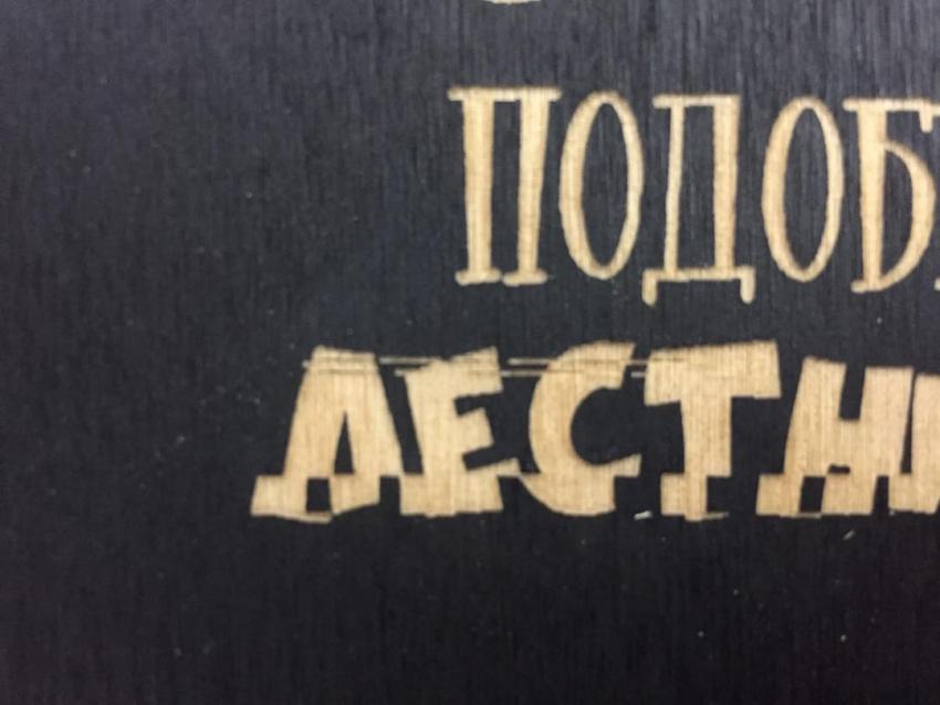

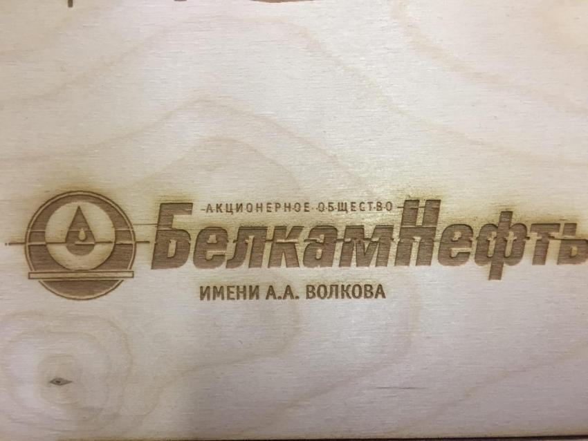

Hrust_102 1 Жалоба #20 Опубликовано: 17 декабря 2020 15 часов назад, Dan сказал: Каждую проблему надо рассматривать индивидуально Контроллер какой? И что за проблема? Доброго дня! Контроллер руида. Проблема схожая как на "фото с цифрами". Проблема вообщем с гравировкой. Прикреплю еще свои фото. Сама по себе проблема то появляется то исчезает. Одни и те же файлы в одинаковых местах могут гравироваться отлично, а могут с "артефактами" как на фото. немного опишу хронологию...Проблема появилась давно. я полазил по станку, протянул все контакты, продул от пыли, заменил дистиллят(который и так регулярно меняю) и проблема исчезла. Через полгода она вновь проявилась и так совпало, что мне нужно было ехать в Москву и я снял блок розжига ибо грешил на него. Отвез его в Юсто групп, они его проверили и сказали что все норм. Далее по приезду и установке блока розжига проблема полностью исчезла. Еще через полгода проблема проявилась прям со страшной силой на всех заготовках подряд. Учитывая наработку часов трубы и консультаций по телефону с юсто, поменяли трубу на точно такую же. И проблема вновь исчезла полностью. Делал гравировку по всей рабочей поверхности станка. По истечении трех месяцев идеальной работы после замены трубы проблема вновь вернулась. Ремни подтянуты, каретки смазаны, заземление есть Поделиться сообщением Ссылка на сообщение Поделиться на других сайтах
Dan 482 Жалоба #21 Опубликовано: 17 декабря 2020 (изменено) В 10 минут назад, Hrust_102 сказал: Контроллер руида. Проблема схожая как на "фото с цифрами". Проблема вообщем с гравировкой. Прикреплю еще свои фото. Сама по себе проблема то появляется то исчезает. Одни и те же файлы в одинаковых местах могут гравироваться отлично, а могут с "артефактами" как на фото. В данном случае такая ошибка характерна для загрузки "битого" файла. БВН и труба на это никак не влияют. Основные причины, по которым такое происходит на DSP контроллерах: 1. Использование USB соединения для загрузки достаточно "тяжёлых" файлов. Решение - Настоятельно рекомендую использовать только Lan соединение. 2. Запуск задания кнопкой СТАРТ из самого RDCam. (Сейчас не буду углубляться в механизм работы такого способа). Решение - Сначала загрузить файл в контроллер, а затем запустить выполнение задания кнопкой старт на панели самого контроллера/станка. Изменено 17 декабря 2020 пользователем Dan Поделиться сообщением Ссылка на сообщение Поделиться на других сайтах
