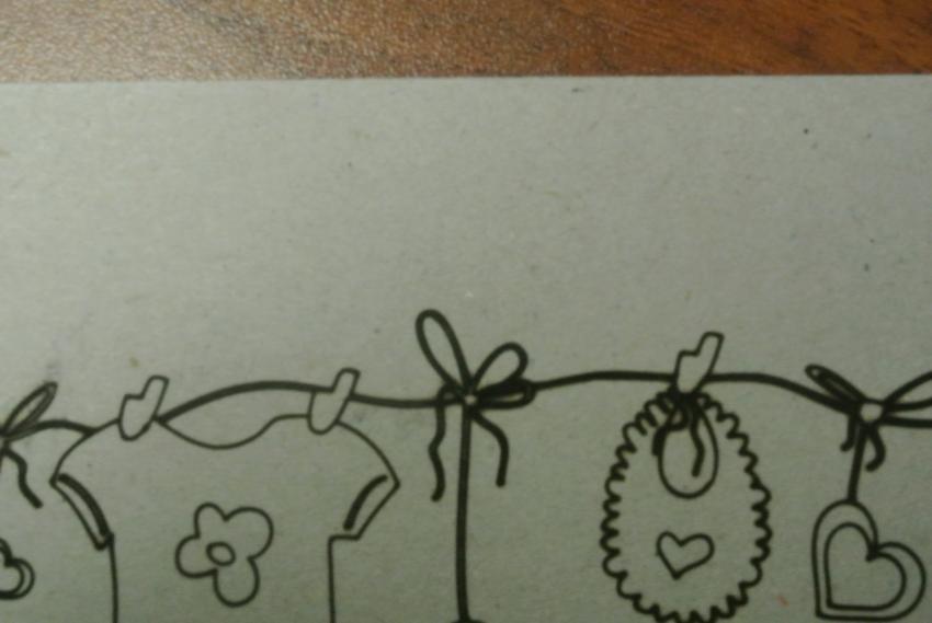

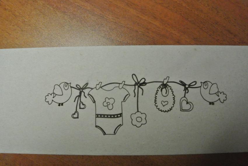

Здравствуйте! Я вообще совсем новичок и ну никак не разберусь, вот есть у меня макет и вот как он выходит при резке. там вот есть линии (веревочка на которой все держится, и бантики, и ножки у птички) они совсем тонкие получаются, почему так? и как это исправлять?  режу из corel 12, станок 11g530. фото прилагаю и сам файл с которого режу. может кто то сможет мне подробно рассказать как правильно, мне вообще не у кого спросить(((

Так в вроде бы всё понятно, на фото двойная линия жёлтая значит два прохода рядом, красная -одна линия соответсвенно один всего проход. Доделайте ещё одну линию и вперёд.
Но я бы делал по другому. Всё в одну линию , но при этом заготовку расфокусировать, т.е. на сантиметра полтора вверх или низ, как нравится.
В Кореле сделайте обводку (абрис по-моему называется у вас она) шириной 0.1 мм - примерно столько идеально сфокусированный луч толщиной, что бы видеть где будет слишком "тонко", там просто между линиями сделайте больше расстояние.

Вы делаете только поправку на толщину реза. После резки станет ведь тоньше.
Нужно макет привести в порядок, много узлов не замкнуты. Очень сложно что либо править !
про узлы это точно, я только учусь) а как вообще не пойму эту толщину делать чтоб резалось нормально? разбиваю макет на отдельные части, а как дальше эту толщину делать не соображу, и в интернете нет понятных уроков для чайников)

В корел нужно открыть окно СВОЙСТВА ОБЪЕКТА (окна/окна настройки/свойства объекта-появится справа окно с параметрами), при выборе объекта-свойства в окне меняются, если выбран графический объект: абрис-меняете на любой, можно вручную. :)
упрощенная команда для назначения Абриса любому объекты: выбрать объект и кликнуть ПРАВОЙ кнопкой мыши на палитру цветов справа на черный или любой другой цвет, если кликнуть на х вверху палитры - абрис ЛЮБОЙ удалятся! :)))
спрашивайте! начинала с COREL 4. стаж больше 20 лет :)
Ещё очень полезная штука: Объект/преобразовать абрис в объект. В зависимости от толщины абриса - получается замкнутая кривая. Попробуйте! :)
