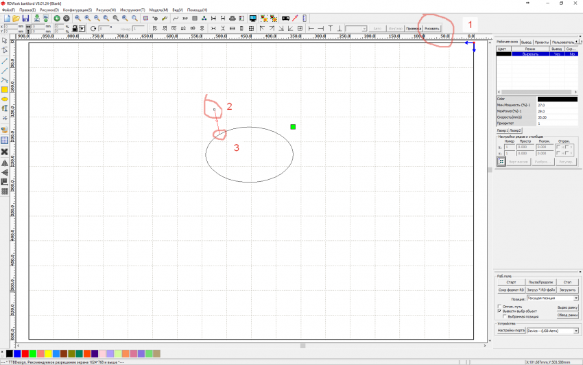

e120 1 Жалоба #157 Опубликовано: 12 октября 2017 18 часов назад, MrEgoIST сказал: Как задать точку отсчета для реза, чтоб не от нуля, а оттуда, откуда мне надо? Если я Вас правильно понял, то ответ на скриншоте. Цифрами указана последовательность действий нажатия левой кнопки мыши. Поделиться сообщением Ссылка на сообщение Поделиться на других сайтах

MrEgoIST 8 Жалоба #159 Опубликовано: 12 октября 2017 5 часов назад, e120 сказал: Если я Вас правильно понял, то ответ на скриншоте. Цифрами указана последовательность действий нажатия левой кнопки мыши. Как мне кажется, вы показываете возможность врезки. Но мне нужно без таковой. Вот скажем овал, просто чтобы его вырезать, не в углу, где начало координат, а в любом другом месте. 10 часов назад, Павел cnc сказал: Есть галочка выводить пути как в оригинале ее поставить. Что то не могу найти где ставится эта галочка.. И еще вопрос к знатокам, раз уж разговор зашел. Вот есть на рабочем поле зеленый квадрат - он отображает расположение головы. В инструкции сказано, что это расположение головы относительно макета. Но стоит мне убрать этот квадрат в любое другое место (у меня ноль начинается верх-лево), как станок выдает ошибку резки. Типа границы превышены. А как еще можно выставить голову относительно макета если мне нужно чтобы голова показывала центр, например, а не всегда верхний левый угол? Поделиться сообщением Ссылка на сообщение Поделиться на других сайтах

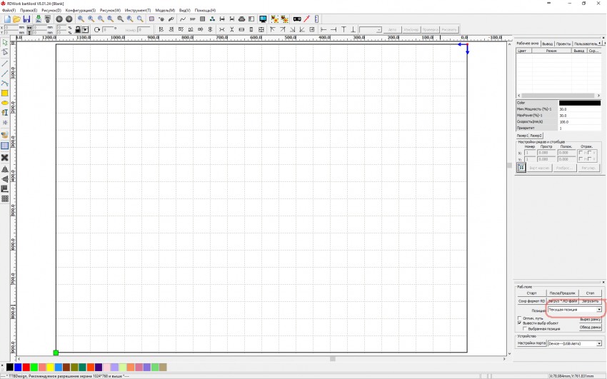

e120 1 Жалоба #163 Опубликовано: 13 октября 2017 18 минут назад, MrEgoIST сказал: Но в реальности это у меня оборачивается ошибкой. Попробуйте опцию в красном Поделиться сообщением Ссылка на сообщение Поделиться на других сайтах
008shadow 236 Жалоба #164 Опубликовано: 13 октября 2017 Оно самое! Current position на импортном яз. Поделиться сообщением Ссылка на сообщение Поделиться на других сайтах Награды пользователя

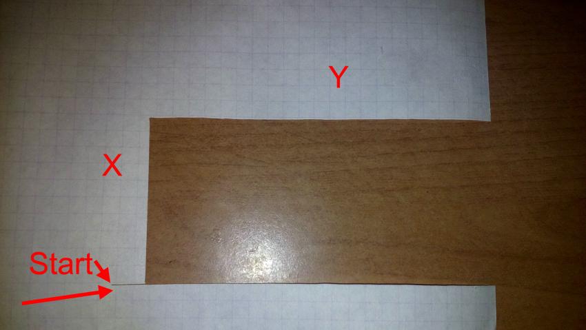

Galina 0 Жалоба #171 Опубликовано: 1 декабря 2017 Подскажите как правильно настроить ротор. Пробовала вырезать квадрат 5х5 см.При гравировки размер по Х 5 по Y 12.23. Начало вырезать не с того места, не начало квадрата. Версия программы RDWorksV 8 .01.26. Плата Ruida. Поделиться сообщением Ссылка на сообщение Поделиться на других сайтах
vasa29 578 Жалоба #172 Опубликовано: 1 декабря 2017 Что же Вы инструкцию не читаете? Про вход выход http://marbo.spb.ru/articles/RDCAM 6.0 Rukovodstvo polzovatelya.pdf 2.13.2 Установка и редактирование линий врезки и выхода. Про настройки перемещений http://marbo.spb.ru/articles/RuiDa_RDC6442G_Rukovodstvo_polzovatelya.pdf 9.1 Заводские настройки «Step length» (Передаточное число) 44 минуты назад, Галина Арсентьева сказал: Подскажите как правильно настроить ротор А кто такой "ротор"? Поделиться сообщением Ссылка на сообщение Поделиться на других сайтах Награды пользователя
Galina 0 Жалоба #173 Опубликовано: 1 декабря 2017 4 минуты назад, vasa29 сказал: А кто такой "ротор"? Спасибо за инструкции, буду знакомиться. Отправляю фото ротора. Поделиться сообщением Ссылка на сообщение Поделиться на других сайтах
Galina 0 Жалоба #174 Опубликовано: 3 декабря 2017 В 01.12.2017 в 17:49, vasa29 сказал: Что же Вы инструкцию не читаете? Про вход выход http://marbo.spb.ru/articles/RDCAM 6.0 Rukovodstvo polzovatelya.pdf 2.13.2 Установка и редактирование линий врезки и выхода. Про настройки перемещений http://marbo.spb.ru/articles/RuiDa_RDC6442G_Rukovodstvo_polzovatelya.pdf 9.1 Заводские настройки «Step length» (Передаточное число) vasa29 Я прочла инструкцию,но ничего не нашла по настройкам ротора. Я в этом деле новичок.Обращаюсь к профессионалам подскажите как правильно настроить ротор.Станок не может правильно вырезать квадрат 5х5 см. По оси Х режет правильно 5 см,а по оси Y - 12 см. Выше рисунок прилагала. Поделиться сообщением Ссылка на сообщение Поделиться на других сайтах
