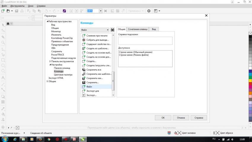

Olegy4 0 Жалоба #137 Опубликовано: 4 июня 2017 В 13.11.2016 в 15:33, bartilord сказал: Всем пользователям RDWorksV8 ))) Установка плагина CorelDraw_Laser RDWorksV8.01.19 в CorelDRAW X8 Необходимо создать папку с названием GMS в папке C:\Program Files\Corel\CorelDRAW Graphics Suite X8\Draw Далее установить RDWorksV8Setup8.01.19.exe с выбором Type: CorelDraw_Laser В CorelDRAW X8 в меню Инструменты/Параметры/Команды/ в окошке где стоит «Файл» выбрать «Макрос» выбрать ярлык RDWorksV8.LaserWorking и перетащить его в панель управления CorelDRAW X8, нажимаем ОК. Все, плагин CorelDraw_Laser RDWorksV8.01.19 для CorelDRAW X8 установлен. При желании его можно русифицировать: Необходимо заменить файлы в папках с программой (обычно C:\Program Files\Corel\CorelDRAW Graphics Suite X8\Programs64\RDWorksV8 +/- от версии CorelDRAW и разрядности Windows) Ссылки на необходимые файлы: RDWorksV8.01.19 Файлы русификации RDWorksV8.01.19 Здравствуйте! Сделал все как объяснили, а плагин установить не могу. Туплю что-то)) Поделиться сообщением Ссылка на сообщение Поделиться на других сайтах

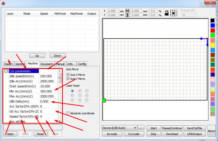

sanysam 1 Жалоба #139 Опубликовано: 4 июня 2017 Всем привет. Буду очень благодарен, если кто-нибудь напишет какой параметр в этом окне за что отвечает. Или ткните носом в тему, где это написано. Сам искал долго, не нашел. Станок китай 1,5*0,9 метра. Ноги проблемы растут в образовании волны на резких поворотах по X. Поделиться сообщением Ссылка на сообщение Поделиться на других сайтах

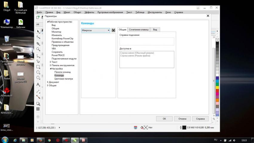

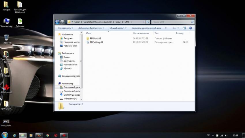

bartilord 31 Жалоба #140 Опубликовано: 4 июня 2017 (изменено) Olegy4 Вашем первом принтскрине зайдите в пункт VBA, посмотрите включена ли возможность использования макросов, и какой уровень доверия установлен. Возможно Вы используете версию с урезанными возможностями и макросы в ней просто не поддерживаются, такое бывает. У Вас в папке GMS макроса вообще нет. Он называется RDWorks18V8.gms. Вы его установите сначала. Программа и макрос устанавливаются отдельно. В каком районе Алматы Вы находитесь? Может подойду посмотрю))) Напишите в ЛС. sanysam Параметры резки Скорость холостого хода(мм/с) Ускорение холостого хода(мм/с2) Начальная скорость(мм/с) Минимальное ускорение(мм/с2) Максимальное ускорение(мм/с2) Задержка(мс) Коэффициент ускорения(0%-200%) Коэффициент ускорения холостого хода(0%-200%) Коэффициент скорости(0%-200%) Изменено 4 июня 2017 пользователем bartilord 2 Поделиться сообщением Ссылка на сообщение Поделиться на других сайтах Награды пользователя

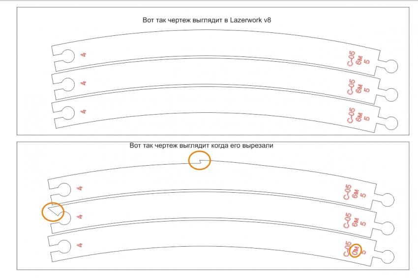

Malk 2 Жалоба #141 Опубликовано: 26 июня 2017 Добрый день, Пользовались на своем станке Lazerwork v6 3 года. Сейчас решили установить новую версию, попробовали версии Lazerwork 8.01.19 и 8.01.22. С обеими одна и та же проблема: не систематический но постоянно ( раз в час, раз в день) станок с этой программой ловит глюк. Станок начинает резать не то что на макете ( скрин прилагается). Плата 320. На чертежах проблем нету, все как обычно. В V6 все как и было , остается без проблем. Станок RJ 1290. Поделиться сообщением Ссылка на сообщение Поделиться на других сайтах
