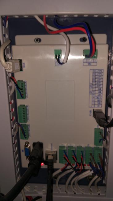

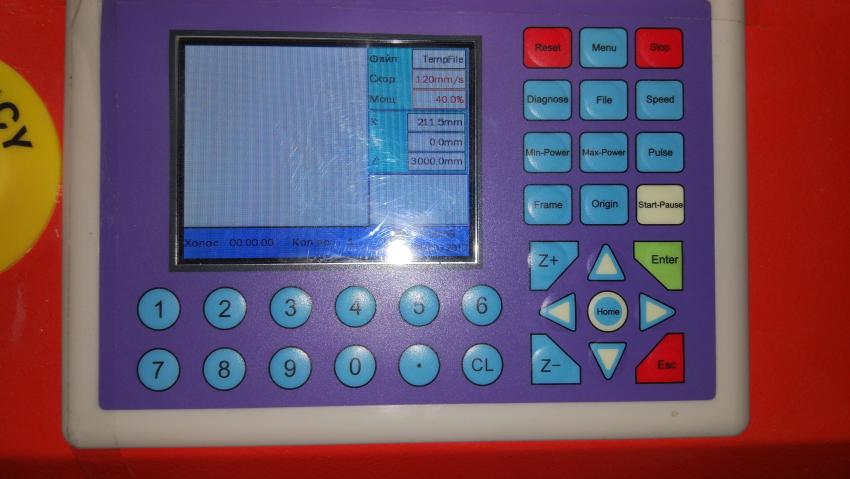

e120 1 Жалоба #94 Опубликовано: 29 марта 2017 Версия мат платы BSLC-V6.10.61. Остальное Где нужно смотреть? 6332 Наверное это контроллер? Поделиться сообщением Ссылка на сообщение Поделиться на других сайтах
bartilord 31 Жалоба #95 Опубликовано: 29 марта 2017 (изменено) Выглядит вот так? Это два блока RDC6332G, контроллер и панель управления Изменено 29 марта 2017 пользователем bartilord Поделиться сообщением Ссылка на сообщение Поделиться на других сайтах Награды пользователя
e120 1 Жалоба #96 Опубликовано: 29 марта 2017 Вот у меня тоже самое вроде Поделиться сообщением Ссылка на сообщение Поделиться на других сайтах
bartilord 31 Жалоба #97 Опубликовано: 29 марта 2017 Видимо Реклаб использует индивидуально доведенные контроллеры и софт. У меня кнопки как на фото что я разместил (контроллер заказывал у RuiDa Technology (Shenzhen) Co., LTD http://en.rd-acs.com/ ) У вас дизайн несколько отличается. RDWork V8 работает даже со стареньким RDLC-320 Поделиться сообщением Ссылка на сообщение Поделиться на других сайтах Награды пользователя
e120 1 Жалоба #98 Опубликовано: 29 марта 2017 6332G-BS - вот еле нашел обозначение У вас какие буквы в конце? Поделиться сообщением Ссылка на сообщение Поделиться на других сайтах
