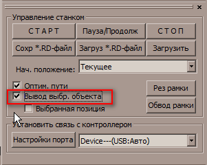

fsergey13 0 Жалоба #354 Опубликовано: 9 декабря 2019 (изменено) Где галочку поставить? С пол года как купил станок и поставил программу, всегда было из большого чертежа выделишь кусок у него отображается точка начального реза и при просмотре выводится только этот фрагмент при расчете времени реза, а сейчас только весь чертеж. Ничего не менял, работал в файле, сохранился, выделил кусок для предпросмотра а там опа. Изменено 9 декабря 2019 пользователем fsergey13 Поделиться сообщением Ссылка на сообщение Поделиться на других сайтах
Dan 483 Жалоба #355 Опубликовано: 10 декабря 2019 5 часов назад, fsergey13 сказал: Где галочку поставить? С пол года как купил станок и поставил программу, всегда было из большого чертежа выделишь кусок у него отображается точка начального реза и при просмотре выводится только этот фрагмент при расчете времени реза, а сейчас только весь чертеж. Ничего не менял, работал в файле, сохранился, выделил кусок для предпросмотра а там опа. Советую сперва почитать инструкции, там всё про это написано. Поделиться сообщением Ссылка на сообщение Поделиться на других сайтах
fsergey13 0 Жалоба #356 Опубликовано: 10 декабря 2019 (изменено) Благодарю, все оказалось просто. Когда читаешь инструкцию на многие функции просто не обращаешь внимания. Изменено 10 декабря 2019 пользователем fsergey13 Поделиться сообщением Ссылка на сообщение Поделиться на других сайтах

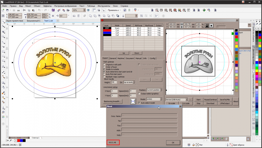

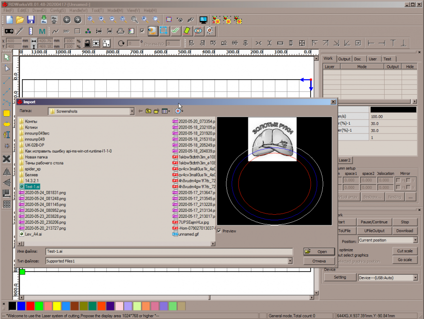

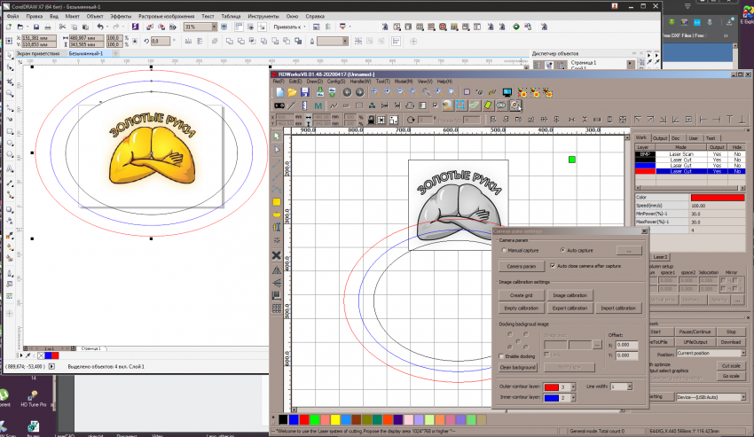

Dan 483 Жалоба #364 Опубликовано: 24 мая 2020 (изменено) Всем привет!Есть новая версия RDCam - RDWorksV8.01.48-20200418 Добавили много фичей по работе с камерами.Кое что починили полностью (сохранение настроек на всех языках), что-то частично (импорт растра и вектора в ai - растр добавляется, но разбегается с вектором - уже было такое .. ), печать русскими шрифтами не починили. )))) И ХЗ, что сломали из ранее нормально работающего ... Будем заморачиваться или ну его НАХ? .. )))Оригинал можно скачать у разработчика: = Скачать у разработчика = Изменено 24 мая 2020 пользователем Dan Поделиться сообщением Ссылка на сообщение Поделиться на других сайтах

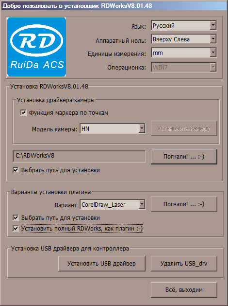

Dan 483 Жалоба #369 Опубликовано: 27 января 2021 Выходные .. Сижу, страдаю всякой фигнёй, ну, т.е., рисую ... На виртуалке лениво ковыряю RDCam8.01.48, типа, не ставится плагин в корел V22 Заменил в пакете инсталлятора загрузчик от версии V8.01.52, и плагин стал устанавливаться .. )))) Вот и думаю: А чо, так можно было? .. ))))) Сборку на сервере обновил: Video_2021-01-24_182502.wmv Video_2021-01-23_124000.wmv 1 1 Поделиться сообщением Ссылка на сообщение Поделиться на других сайтах
