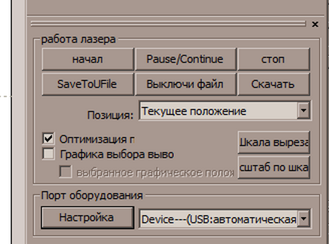

Dan 483 Жалоба #326 Опубликовано: 2 августа 2019 Скоро, оч скоро в доступе будет RDWorks8.01.42Сильно изменились диалоговые окна настроек, много исправлений и добавлений. И что самое классное - они починили обработку dxf формата! Теперь он импортируется нормально, как раньше, без добавления массы узлов и не оквадрачивает кривые! .. )))) На этот раз авторы добавили русский перевод ... Молодцы, постарались, но лучше бы этого не делали .. ))))) "Оптимизация г" - сразу понятно, оптимизацию не настроил ... А "Выключи файл" ? Вот, сижу, ищу выключатель .. ))) "Помогите" Кому? Где? Не сказали, но есть примерное место - "Около" .. )))И т.д. в том же духе ... Ну, и, как всегда, половина флагов не прописана - ищем, добавляем .. ) 1 2 Поделиться сообщением Ссылка на сообщение Поделиться на других сайтах

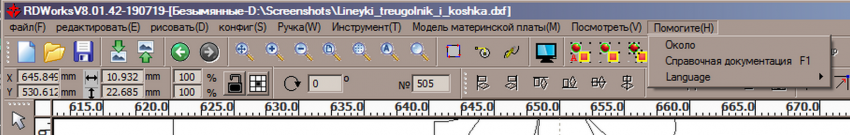

Dan 483 Жалоба #327 Опубликовано: 4 августа 2019 RDCam8.01.42 с максимально допиленным русификатором.Часть новых диалоговых окон пока на английском языке, т.к. в языковых файлах не определены ещё разделы под данные диалоги, а распаковывать инсталлятор и ковырять код не очень хочется. Потом китайцы допилят его. Обо всех остальных косяках сообщайте. 1 Поделиться сообщением Ссылка на сообщение Поделиться на других сайтах
KUZNETS 57 Жалоба #328 Опубликовано: 5 августа 2019 9 часов назад, Dan сказал: Потом китайцы допилят его китайцы не будут допиливать. Зачем им это? Там можно самому перевести с аглицкого на русский в файле other.lang. Кстати, крайне полезно Поделиться сообщением Ссылка на сообщение Поделиться на других сайтах
Dan 483 Жалоба #329 Опубликовано: 5 августа 2019 (изменено) 21 минуту назад, KUZNETS сказал: китайцы не будут допиливать. Зачем им это? Там можно самому перевести с аглицкого на русский в файле other.lang. Кстати, крайне полезно Ошибаетесь. Мы общаемся непосредственно с руководителем проекта .. ) , и нам был предоставлен примерный список дальнейших изменений в следующих версиях. А так же и в данной сборке пофиксили ряд косяков. Кстати, эта сборка должна была выйти значительно позже .. .мы попросили ускорить выпуск. )И, да, языковые файлы там имеют иные имена и дислокацию, начиная с 30-й сборки. [Lang_xx.ini] Изменено 5 августа 2019 пользователем Dan Поделиться сообщением Ссылка на сообщение Поделиться на других сайтах
KUZNETS 57 Жалоба #330 Опубликовано: 5 августа 2019 Только что, Dan сказал: Ошибаетесь. В чем ошибаюсь? Что китайцы переведут лучше меня? Да, у меня более старая версия. Но я перевел сам и пользуюсь - мне удобно. Поделиться сообщением Ссылка на сообщение Поделиться на других сайтах
Dan 483 Жалоба #331 Опубликовано: 5 августа 2019 1 минуту назад, KUZNETS сказал: В чем ошибаюсь? Что китайцы переведут лучше меня? Да, у меня более старая версия. Но я перевел сам и пользуюсь - мне удобно. Разговор не о китайском переводе, а о разделах в языковых файлах, который пока нет. Часть диалогов не имеет даже китайского перевода . ) , а только английский, который и зашит в коде изначально. Так что, в данном случае, вы не сможете никак изменить перевод без ковыряния исходников. Поделиться сообщением Ссылка на сообщение Поделиться на других сайтах
