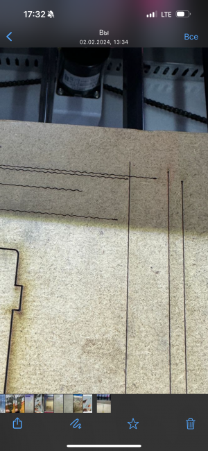

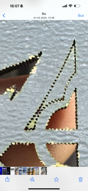

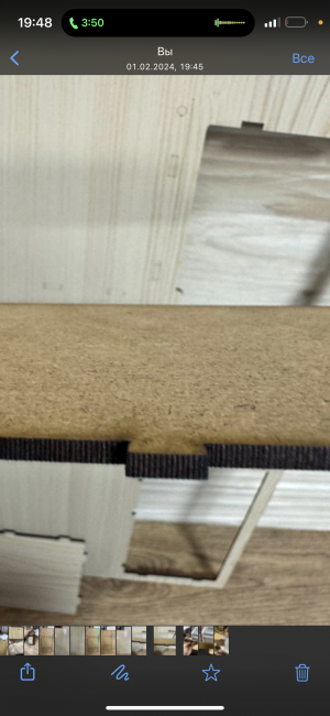

Isuzukts 0 Жалоба #1 Опубликовано: 1 февраля Здравствуйте, купил новый станок, поле 9060 трубка 80вт resi, скачал ПО rdworks, при резе на 30 м/с мощность 60% линия получается точками, на других параметрах +- одинаково все, с воздухом, фокусом, натяжкой, напряжением, в чем может быть проблема, продавец говорит это норма, ставь скорость меньше ( материал хдф на фото) орг стекло так же но там не так видно Цитата Поделиться сообщением Ссылка на сообщение Поделиться на других сайтах
Шерлок 29 Жалоба #2 Опубликовано: 1 февраля Здравствуйте! Попробуйте посмотреть вот в этих темах: Резко пропала мощность, но не сразу. Нет лазерного луча (ruida + блок розжига MYJG 80W + миллиамперметр) Или воспользуйтесь поиском: Если же ничего не подошло, то подождите немного и Вам обязательно ответят =) Цитата Поделиться сообщением Ссылка на сообщение Поделиться на других сайтах

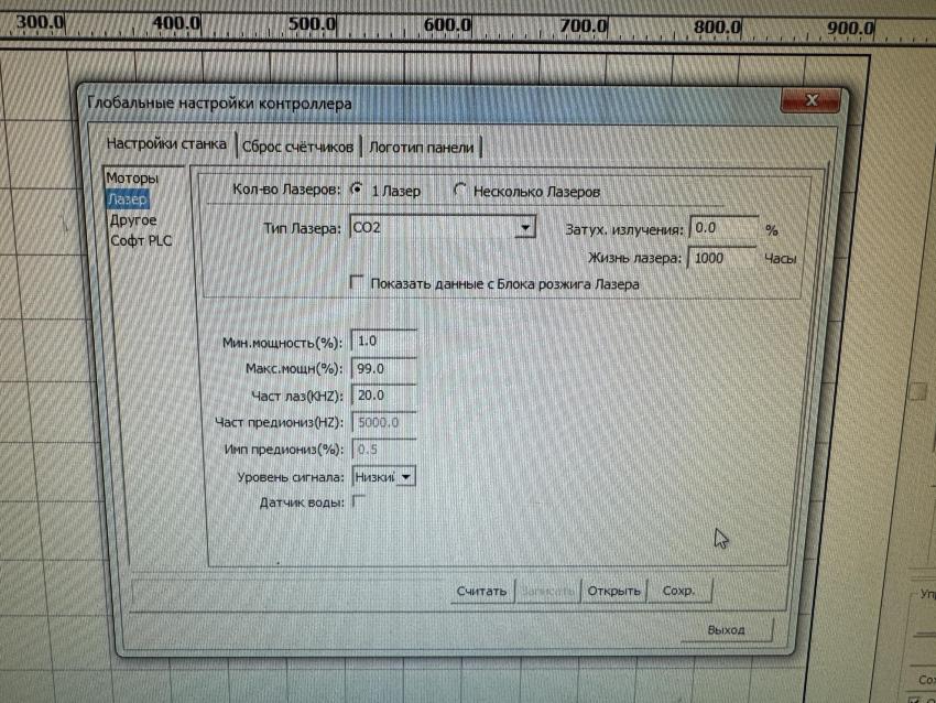

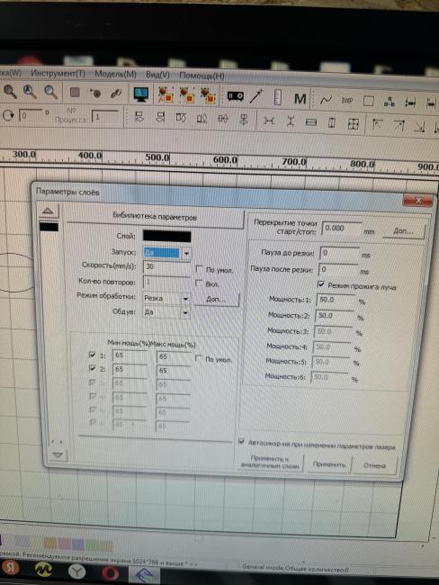

Dan 457 Жалоба #3 Опубликовано: 2 февраля 6 часов назад, Isuzukts сказал: продавец говорит это норма Херню он говорит. Шоп не углубляться в глубины глубин, такое лечилось заменой блока розжига. Но давайте начнём с заводских настроек в разделе лазер и настроек слоя. Цитата Поделиться сообщением Ссылка на сообщение Поделиться на других сайтах

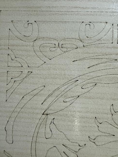

008shadow 236 Жалоба #4 Опубликовано: 2 февраля (изменено) Так у ТС наверняка включен режим ("резка пунктиром") )))) Как сказал Dan выше... Лезем в свойства слоя и вместо DOT, если правильно помню, ставим CUT. Или Dot -это пунктир...))) 12 часов назад, Isuzukts сказал: купил новый станок, поле 9060 трубка 80вт resi, скачал ПО rdworks еще бы не плохо было скачать manual и ознакомится с ним. Изменено 2 февраля пользователем 008shadow Цитата Поделиться сообщением Ссылка на сообщение Поделиться на других сайтах Награды пользователя
Dan 457 Жалоба #5 Опубликовано: 2 февраля 1 час назад, 008shadow сказал: Так у ТС наверняка включен режим ("резка пунктиром") В режиме перфорации там все расстояния одинаковые, а тут всё плавает в зависимости от скоростей. Больше склоняюсь к проблемам в блоке розжига или частотной настройки генерации луча. Цитата Поделиться сообщением Ссылка на сообщение Поделиться на других сайтах
008shadow 236 Жалоба #6 Опубликовано: 2 февраля 2 минуты назад, Dan сказал: В режиме перфорации Точняк. Из головы вылетело напрочь это слово, старею чтоль!((( Пусть настройки выложит и видосик даже можно) Цитата Поделиться сообщением Ссылка на сообщение Поделиться на других сайтах Награды пользователя

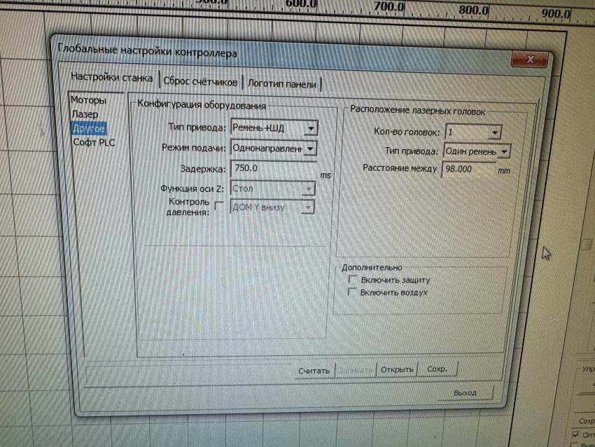

Isuzukts 0 Жалоба #7 Опубликовано: 2 февраля 7 часов назад, Dan сказал: Херню он говорит. Шоп не углубляться в глубины глубин, такое лечилось заменой блока розжига. Но давайте начнём с заводских настроек в разделе лазер и настроек слоя. IMG_5045.mov IMG_5044.mov Цитата Поделиться сообщением Ссылка на сообщение Поделиться на других сайтах
Dan 457 Жалоба #8 Опубликовано: 2 февраля Isuzukts Заводские настройки и пользовательские надо считывать, независимо ни от чего. Красная писалка мешает увидеть место реза, собственно, я бы её отключил от блока розжига совсем, полагаю, она именно в него и подключена (китайцы оч любят их туда пихать назло яжоператорам). Но у меня подозрение, что проблема именно в блоке розжига. Цитата Поделиться сообщением Ссылка на сообщение Поделиться на других сайтах
Isuzukts 0 Жалоба #9 Опубликовано: 2 февраля 6 часов назад, Dan сказал: В режиме перфорации там все расстояния одинаковые, а тут всё плавает в зависимости от скоростей. Больше склоняюсь к проблемам в блоке розжига или частотной настройки генерации луча. Попробовал нажать пульс и стрелками двигать сопло, получилась что по одной оси нормально, по другой извилистая линия Цитата Поделиться сообщением Ссылка на сообщение Поделиться на других сайтах

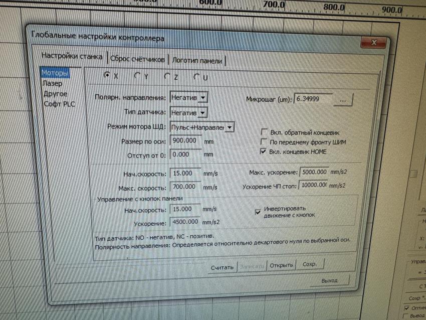

Dan 457 Жалоба #10 Опубликовано: 2 февраля 2 минуты назад, Isuzukts сказал: получилась что по одной оси нормально, по другой извилистая линия Значит смотрим, что болтается в механике. Цитата Поделиться сообщением Ссылка на сообщение Поделиться на других сайтах
Isuzukts 0 Жалоба #11 Опубликовано: 2 февраля Только что, Dan сказал: Значит смотрим, что болтается в механике. Нашел причину, ракушка (вытяжка) стояла на краю станка и видимо создавала вот такие вибрации, поставил ее на пол, кривой рез ушел, только не понимаю почему только по одной оси кривой рез был , а если запускал картинку то по все осям Цитата Поделиться сообщением Ссылка на сообщение Поделиться на других сайтах

PavelK 1 525 Жалоба #17 Опубликовано: 6 февраля 03.02.2024 в 20:16, Dan сказал: Значит, так работает сам блок розжига .. Но такое я вижу впервые. Ага. Уже видел, причём походу на таком же блоке. Долго он не жил. На других видел пару раз, но там мощное питание прилетало от USB на контроллер, с него на блок, нестандартное подключение по TH управление. 02.02.2024 в 17:37, Isuzukts сказал: кривой рез ушел, только не понимаю почему только по одной оси кривой рез был , а если запускал картинку то по все осям Ламели в пазах шатаются =) Цитата Поделиться сообщением Ссылка на сообщение Поделиться на других сайтах Награды пользователя
