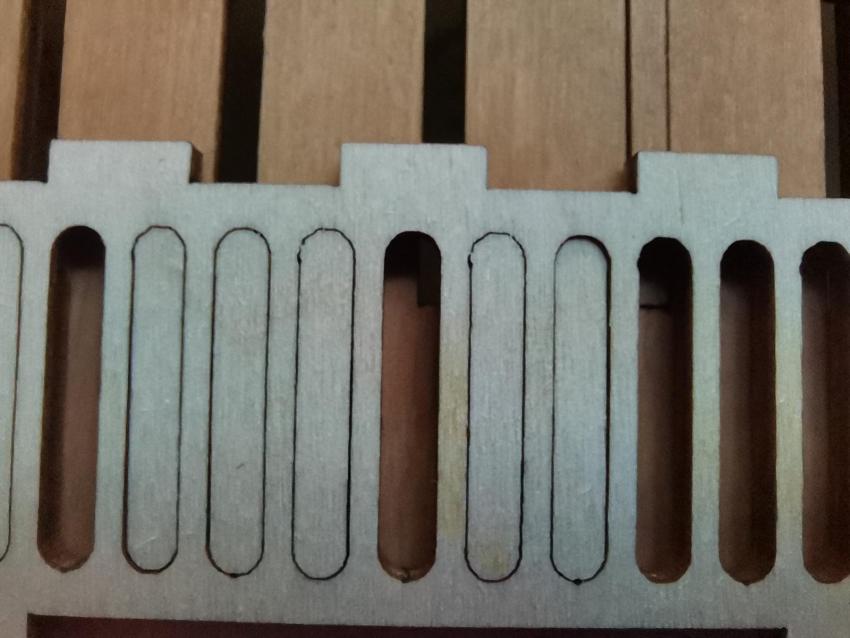

Подвисает во время резки на старте и при поворотах, Руида
9 минут назад, RedHobbit сказал:
Стал подвисать в некоторых местах не отключая лазер.
А сколько узлов в этих местах?
И попробовать увеличить ускорения до 2000 мм/с*с
7 минут назад, Dan сказал:
Один узел. В некоторых местах два, на расстоянии друг от друга 1-2 мм.
На следующем листе попробую ускорение увеличить.
31 минуту назад, RedHobbit сказал:
Второй вариант - поднять слегка и стартовую скорость.
После всех манипуляций резать стал чуть лучше и чуть медленнее. Но до конца дражание не ушло ((
1 час назад, RedHobbit сказал:
Разбирайся с механикой ...
Даже на прямых участках в середине дрожание/волна.
