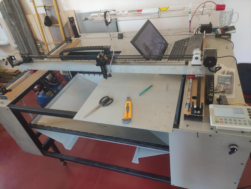

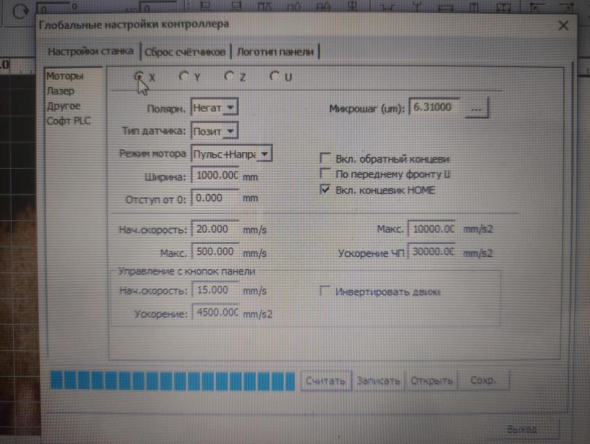

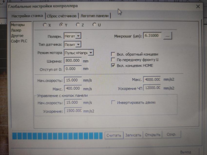

Приветсвую всех!
Станок 60*90, на руиде.
Предистория, заменил ШД на оси Х и к нему поставил новый драйвер (ось У вообще не трогал). После того как все заменил, включаю станок и увидел что двигатели пошли в другую сторону от дома. В настройках изменил полярность движков, заодно выставил галочку на инверт, потому что при нажатии на стрелки двигалось наоборот. В общем, теперь у меня при включении станка голова начинает плавно идти в верхний правый угол (дом) и все было бы хорошо, но он после сканирования системы пытается уйти дальше вне поля. Во вермя включения станка он пишет Х:10000, У:10000, Z:3000, при начале сканирования системы, он сбрасывает все данные до нуля и потом опять эти цифры. Судя по тому как себя ведет станок, он считает что его поле должно начинаться от верхнего правого угла дальше наверх и направо. Помогите подалуйста, в чем может быть проблема, уже четыре дня пытаюсь решить этот вопрос.
