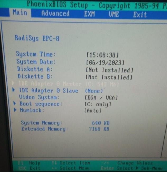

Кстати, ещё вариант, что за 3 года сдохла батарейка - биос обнулился - переназначился системный/загрузочный диск.
По F2 заходим в биос, проверяем наличие дисков, проверяем назначение стартового диска.
7 часов назад, Dan сказал:
Да, вполне может быть.
но все равно через пинок запускается.
У нас на одном компе тоже сдохла батарейка, так они неделю еще запускали ... а потом приходят и говорят, что у всех файлов дата создания 2009 год)))

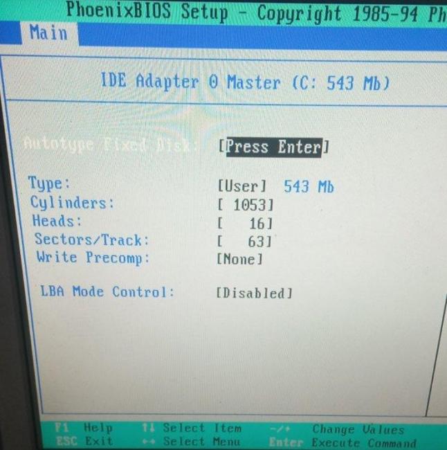

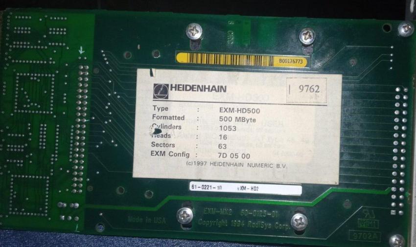

 Да, батарейка в ноль... Поставили новую. 486-ая сама не определяет HDD. Но на плате есть подсказка. Ввел параметры HDD. Система загрузилась , но не с первой попытки. Проработала до конца смены.( не выключали). На следующий день успешно включали и выключали несколько раз. На этом успех закончился.

Сам диск скорее всего "живой". Образ диска сделал . Разьем у диска IDE44 . Через переходник (IDE44-USB) подключал диск к компу. И даже комп стартует и запускается . Так что претензий к диску нет. А вот станок диск не видит.

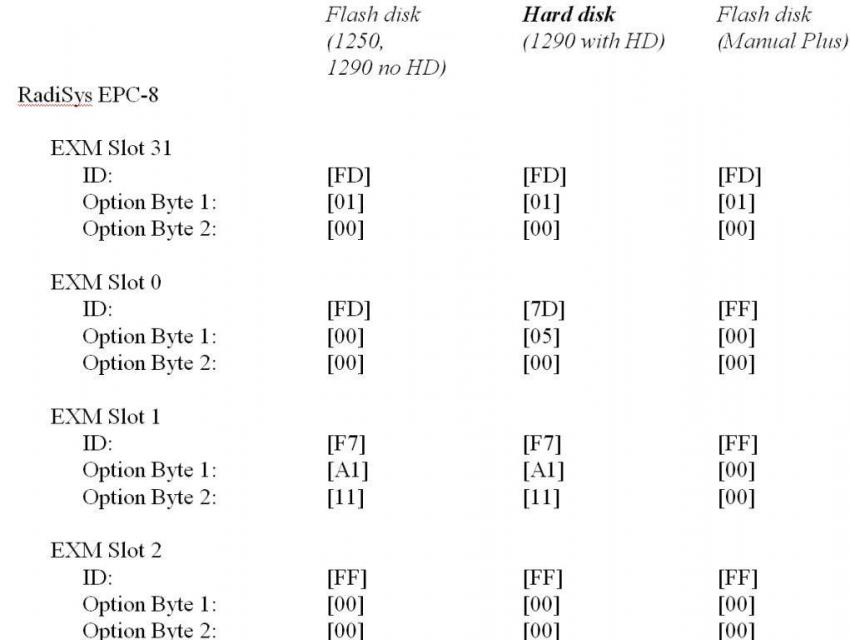

Добрый день. подскажите решили свою проблему? параметры нашли? у меня такой же станок и с такими же проблемами но нету параметров может кто то помочь с параметрами?
