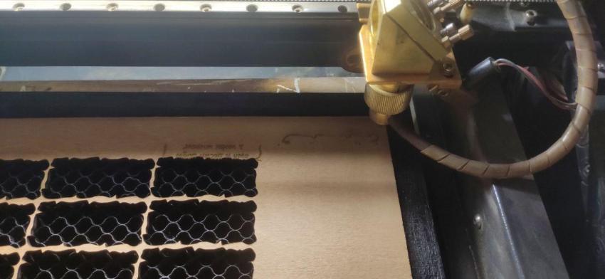

      Доброго всем дня.
      Станок CO2 900х600, трубка Реси 100Вт
      Перестал резать. Гравировка работает, если загрузить картинку.  А вот если просто нарисовать круг - полный хаос. Смотрите фото. Также по окончанию задания не выключает трубку и на фото видно, что при возврате в точку остаётся след. Если режешь квадрат - скругляет края...
      Может глюк плк? RDS320
      Как вообще сделать сброс и восстановить параметры? Экран не рабочий
      Прошу помощи...
