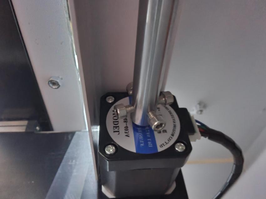

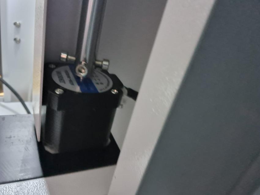

			Автор: Вилли
Задался вопросом ускорения гравировки по оси Х. Станок Wattsan 6090.
Что лучше и больше имеет смысл серво или гибридный шаговый в плане установки на этот станок?
Каких скоростей реально будет добиться? Видел на Ютьюбе где серва летает со скоростью 2000 мм/с, но там станок фрезерный и движок солидных размеров.
В общем, делал ли кто-либо замеры, сравнения?
