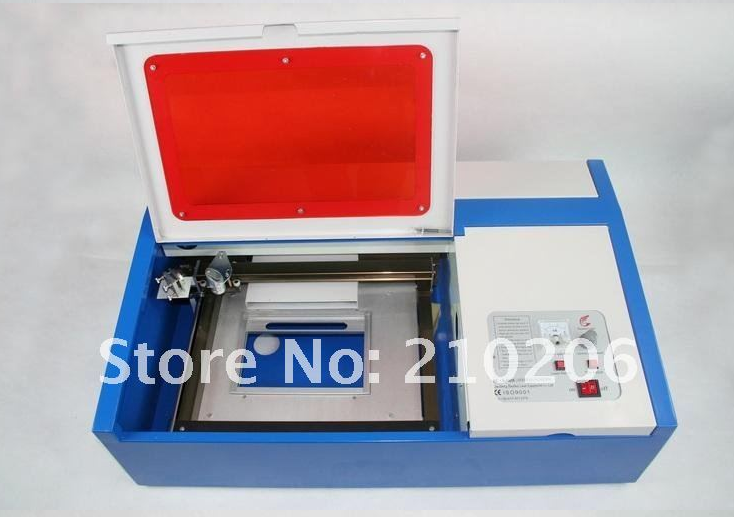

Живу в Украине, планирую начать изготавливать печати Лазерной гравировкой.
Из прочитанного понял , что подойдет самый простой ...
Capture.PNG.858de2e62941ca6956ae343b0a1e
Кто имел счастье работать с таким ?)
Стоит начинать с самого простого или искать что то серьезней.
Начать и поиграться можно. Потом лучше купить что-то по-серьёзнее.
Сейчас @alexander-1 придёт и всё расскажет, он их продаёт, может у него и купите.
Шоб не делать себе беременную голову, держитесь alexander-1 и будет Вам счастье.
На фото не самый удачный вариант, я такими уже не торгую. В данный момент всё разобрали, будут в декабре , потом в январе. А вот проконсультировать могу) Можно даже позвонить 0506206779 или 0971878372
  • Upvote 2
Бери сразу серьезный, это так детская шалость! Потом 100% будешь жалеть что не взял по больше поле и мощности!!!!
