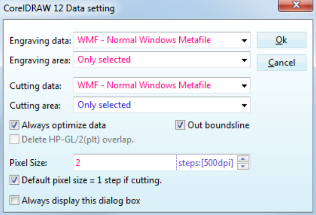

Здравствуйте коллеги, проблема следующего характера:  станок на плате М2, 40на40, после гравировки ставлю на резку. Происходит смещение вправо и вниз. Чем больше объект, тем сильнее смещение. Помогите пожалуйста!
С чего это началось?
В настройках плагина отключите оптимизацию,
при следующем запуске на резку Корел выдаст окно
Измените единицы измерения, ну допустим на 1000 линий на дюйм - Вам нужно будет попробовать подобрать значение, от 900 до 1200,
только при подборе внимательнее - может ещё и размер начать немного "плавать" - нужно подобрать оптимальное.

Там надо ставить точку привязки .. )) Ну, так оно работает .. ) Если я правильно понял вопрос.
Надо, если привязка не в центре и настроен экспорт PLT.
с этим приёмом я знаком и этим пользуюсь, просто смещения до этого не было. Такая проблема началась недавно, предположительно после смены программы COREL

я смотрел все три его видео, настраивал как у него в видео. Смещений до смены COREL не было
Игорь 64r , М2 - боль, страдания и унижения.
Остаётся курить все возможные настройки - параметры PLT, правильность прописанной платы, номер платы и т.д.
