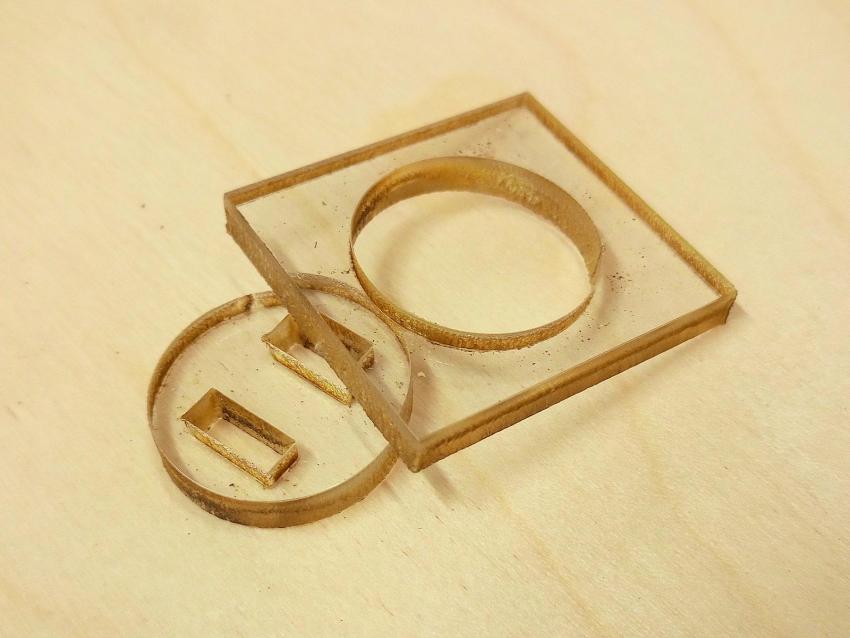

Кто как режет литой поликарбонат и каких толщин?
Делитесь.
Ну, ты же в курсе, что лучше чем угодно, только не СО2 .. )
Хотя, можно, если качество торца не сильно важно, но срани много после этого. )
Вот резка поликарбоната 5мм. СО2 лазером:
Возможно с азотом или углекислым газом будет интереснее - надо пробовать.
05.12.2022 в 09:37, Dan сказал:
Пробовал, не будет =(   Всё равно так или иначе желтизна от температуры.
Толще 6 мм не резал, да и те на 90 Ваттной трубке на скорости 12.
33 минуты назад, PavelK сказал:
Я резал 8 мм. трубой W2 .. Очень просили .. Но больше не буду .. ))))
