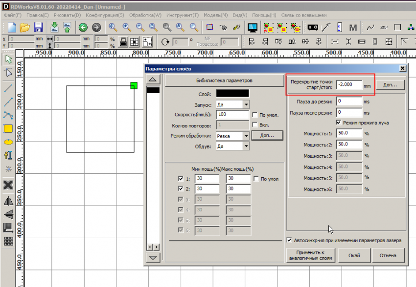

Пока читаю форум и ищу решение проблемы с нестыковкой контуров, вот в чем она заключается, при вырезании круга из фанеры:
То есть сверху круг совмещается полностью, но вот с нижней стороны иногда происходят недорезы. Юстировку делал и переделывал несколько раз.
Можно ли как-то сделать автоматическое продление реза буквально на пару миллиметров?
Вот примерно так я себе представляю. Заранее спасибо!
