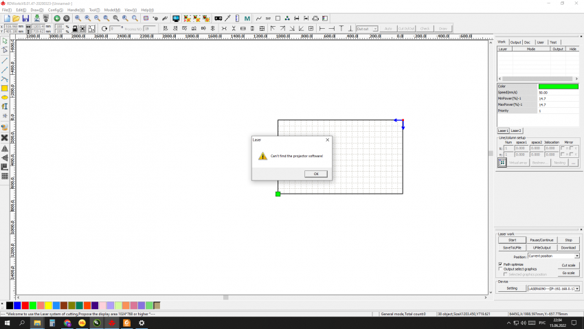

Подключение проектор к RDworks
Помогите подключить проектор к Rdworks не пойму как сделать image.thumb.png.e6d0bfd0e14adebe705a09eee27d9051.png
Или воспользуйтесь поиском:
47-я сборка RD кривая.
А так, надо ПО для прожектора установить.
В последней сборке 8.01.60 данное ПО уже есть в наборе инсталлятора.
Можно слить с меня
RDCamFullRus
Или с официалов
