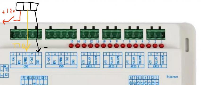

Здравствуйте, люди добрые подскажите как мне цепануть лазер с ТТЛ к руиде. Спасибо! IMG_20220614_004258.thumb.jpg.830b3ab0c4c49b6c257b9d64ae57bef9.jpg
Я так понимаю L-ON можно прикрутить включение питания, а LPWM  к ТТЛ?
  13.06.2022 в 17:53, Max80 сказал:
Да, только через промежуточный транзистор, но смысла особого нет т.к. диодному не требуется предрозжиг.
а LPWM  к ТТЛ?
Ага.
И на вашей картинке пин 1 именно там, где он нарисован на распиновке, а не по счёту.
Так я понял, питание просто кнопкой отключать и всё.
