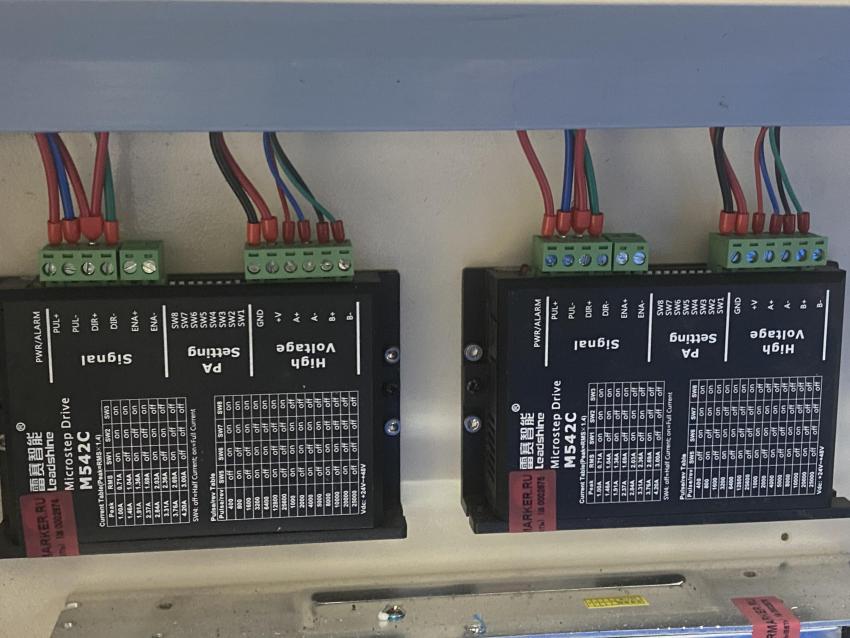

Greed 14 Жалоба #26 Опубликовано: 11 марта 2019 33 минуты назад, alexander-1 сказал: так наберите меня в вайбер или ватсап +380506206779 СПАСИБО ВАМ ОГРОМНОЕ ! Вы точно профи Вашего дела, все объяснили человеческим языком, куда смотреть и что делать, сам я не дебил, все понимаю, разобрался быстро. я уже 4 месяца сам пытался решить эту проблему, 4 МЕСЯЦА, а Вы решили ее за 2 минуты. Кто еще сомневается в профессионализме Александра, можете не переживать. Продавец станка в Беларуси, по месту говорил в глаза жидок, что это так и надо, а тут человек без всяких выгод, просто по человечески из другой страны помог. Спасибо, я уверен, Вы очень порядочный и хороший человек, как в бизнесе, так и по жизни. Спасибо Вам огромное ! P.s. Кто сталкивается с таким звуком, суть в следующем, что нужно уменьшить ток на драйвере, тк я как понял что движки достаточно слабые китайцы поставили, а ток стоял 1.5 но у меня в помещении очень тепло(и уютно=), Александр посоветовал снизить ток до 0.7 (нужно на драйвере переключить фишки согласно таблице, которая так же нарисована на драйвере) и все сразу становится на свои места. Еще немного надо поработать с ускорением и начальной скоростью ухода в дом, тк немного дергает головку, что сейчас видно достаточно ясно. Кто не сможет разобраться - пишите, помогу чем смогу ! АЛЕКСАНДР СПАСИБО ЕЩЕ РАЗ ЧЕЛОВЕЧЕСКОЕ !!! НЕТ РАВНЫХ, ВСЕГДА ОТЗОВЕТЕСЬ, СТАРАЕТЕСЬ ПОМОЧЬ, ТАКИХ КАК ВЫ МАЛО. СПАСИБО ! 2 Поделиться сообщением Ссылка на сообщение Поделиться на других сайтах

AndreyTatmianin 1 Жалоба #36 Опубликовано: 8 июня 2021 (изменено) Прошу помощи знатоков. На станке слетели настройки. Теперь при загрузке станка голова привычно идёт в нулевую точку к датчикам и с диким скрежетом возвращается в origin, не доезжая до неё по оси Х. Координаты по оси Х при этом больше, чем реальное положение. При гравировке та же беда - раньше гравировал на скорости 500, а сейчас максимум 300 - голову заносит со скрежетом. Интуиция подсказывает, что шалит ускорение, а где настроить и какое значение выставить не знаю. Глюк появился когда мы неудачно пытались поворотное устройство на ось х поставить. Может фишку не туда воткнули... после сбрасывали на заводские настройки. Читал тут про высокий ток на драйвере, но сам разобраться не смогу. IMG_1754.MOV Прошу помощи знатоков. На станке слетели настройки. Теперь при загрузке станка голова привычно идёт в нулевую точку к датчикам и с диким скрежетом возвращается в origin. Координаты по оси Х при этом больше, чем реальное положение. При гравировке та же беда - раньше гравировал на скорости 500, а сейчас максимум 300 - голову заносит со скрежетом. Интуиция подсказывает, что шалит ускорение, а где настроить и какое значение выставить не знаю. Глюк появился когда мы неудачно пытались поворотное устройство на ось х поставить. Может фишку не туда воткнули... после сбрасывали на заводские настройки. Читал тут про высокий ток на драйвере, но сам разобраться не смогу. Изменено 8 июня 2021 пользователем AndreyTatmianin Поделиться сообщением Ссылка на сообщение Поделиться на других сайтах
alexander-1 2 480 Жалоба #37 Опубликовано: 8 июня 2021 скорее всего задели микропереключатели драйвера, то что размеры изменились говорит о том , что микрик задет по значениям пульс, а если ещ1 к заводским настройкам полезли, то возможно да, ещё и ускорения поменяли. Но всё решается. Сначала импульсы - то есть правильные размеры, затем ускорения. Можно и по другому, начать всё с нуля. 1 Поделиться сообщением Ссылка на сообщение Поделиться на других сайтах Награды пользователя
AndreyTatmianin 1 Жалоба #38 Опубликовано: 8 июня 2021 Если не затруднит, можно разжевать неспециалисту или ссылочку какую... весь интернет прошерстил, только тут что-то вразумительное говорят. Поделиться сообщением Ссылка на сообщение Поделиться на других сайтах
alexander-1 2 480 Жалоба #39 Опубликовано: 8 июня 2021 давайте вы меня наберёте, а когда решим вы все здесь напишите, так будет намного быстрее 1 Поделиться сообщением Ссылка на сообщение Поделиться на других сайтах Награды пользователя
Dan 483 Жалоба #40 Опубликовано: 8 июня 2021 (изменено) 2 часа назад, AndreyTatmianin сказал: Если не затруднит, можно разжевать неспециалисту или ссылочку какую... весь интернет прошерстил, только тут что-то вразумительное говорят. Для начала в пользовательских настройках уменьшите скорость и ускорения свободного перемещения по оси Х. У вас 2-х фазные ШД, они не любят скорость и ускорение . Ну, и дробление шага могло слететь. Положение головы на столе показывается верно, но из-за пропуска шагов, в следствии резонанса, голова не докатывает до данной точки. Изменено 8 июня 2021 пользователем Dan 1 Поделиться сообщением Ссылка на сообщение Поделиться на других сайтах

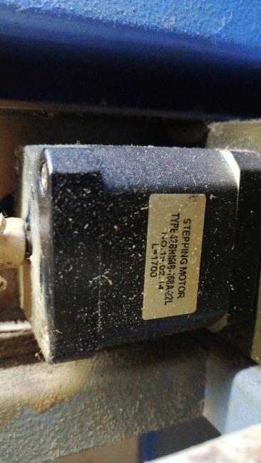

Dinex23 2 Жалоба #42 Опубликовано: 5 февраля 2022 (изменено) Станок с M2 Corellazer дребезг движков, всё перерыл но где можно изменить не пойму((( Посоветуйте где менять и что можно сделать! Если скорость резки поднять до 25 то начинается скрежет Изменено 5 февраля 2022 пользователем Dinex23 Поделиться сообщением Ссылка на сообщение Поделиться на других сайтах
PavelK 1 543 Жалоба #43 Опубликовано: 5 февраля 2022 Здравствуйте. 36 минут назад, Dinex23 сказал: дребезг движков Видео можете сделать? Т.к. не понятно что под "дребезгом" Вы имеете ввиду и может быть причина вовсе не в них. Поделиться сообщением Ссылка на сообщение Поделиться на других сайтах Награды пользователя
Dinex23 2 Жалоба #44 Опубликовано: 7 февраля 2022 05.02.2022 в 17:42, Dinex23 сказал: Станок с M2 Corellazer дребезг движков, всё перерыл но где можно изменить не пойму((( Посоветуйте где менять и что можно сделать! Если скорость резки поднять до 25 то начинается скрежет дребезг.mp4 Поделиться сообщением Ссылка на сообщение Поделиться на других сайтах
Dan 483 Жалоба #45 Опубликовано: 7 февраля 2022 Dinex23 , такое впечатление, что там всё на сухую работает. Поделиться сообщением Ссылка на сообщение Поделиться на других сайтах
Dinex23 2 Жалоба #46 Опубликовано: 7 февраля 2022 20 минут назад, Dan сказал: Dinex23 , такое впечатление, что там всё на сухую работает. Перед каждой работой силиконовой смазкой заливаю Поделиться сообщением Ссылка на сообщение Поделиться на других сайтах
Dan 483 Жалоба #47 Опубликовано: 7 февраля 2022 (изменено) 23 минуты назад, Dinex23 сказал: Перед каждой работой силиконовой смазкой заливаю По какой оси шумнее? Могу предположить ,что по Y. Отключите ШД от платы и подвигайте портал руками - перемещение должно быть равномерным, без рывков и закусываний. Как вариант, с одной из сторон мог ремень проскочить на зуб, портал перекосило, линенйные стали подкусывать в перекошенном состоянии. Изменено 7 февраля 2022 пользователем Dan Поделиться сообщением Ссылка на сообщение Поделиться на других сайтах
Dinex23 2 Жалоба #48 Опубликовано: 7 февраля 2022 (изменено) 32 минуты назад, Dan сказал: По какой оси шумнее? Могу предположить ,что по Y. Отключите ШД от платы и подвигайте портал руками - перемещение должно быть равномерным, без рывков и закусываний. Рукой двигать то с рывками и закусыванием идет по Y. Думаю движок но такой аналог найти не смог. Как я понимаю движок 0.9 градуса на плате m2(что б китайцев подняло и не опустило не могли нему воткнуть) Изменено 7 февраля 2022 пользователем Dinex23 Поделиться сообщением Ссылка на сообщение Поделиться на других сайтах
alexander-1 2 480 Жалоба #49 Опубликовано: 7 февраля 2022 ну по видео точно не каретка 1 Поделиться сообщением Ссылка на сообщение Поделиться на других сайтах Награды пользователя
Dan 483 Жалоба #50 Опубликовано: 7 февраля 2022 31 минуту назад, Dinex23 сказал: Рукой двигать то с рывками и закусыванием идет по Y. От платы ШД отключили? С подключённым ШД к драйверу, портал двигать нельзя! Во первых, грубо говоря, будет закусывать сам ШД, во вторых, можно спалить драйвер на плате. Поделиться сообщением Ссылка на сообщение Поделиться на других сайтах
