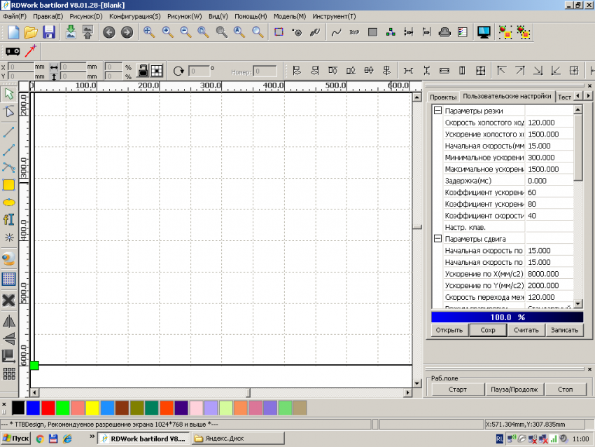

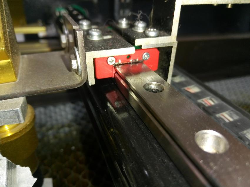

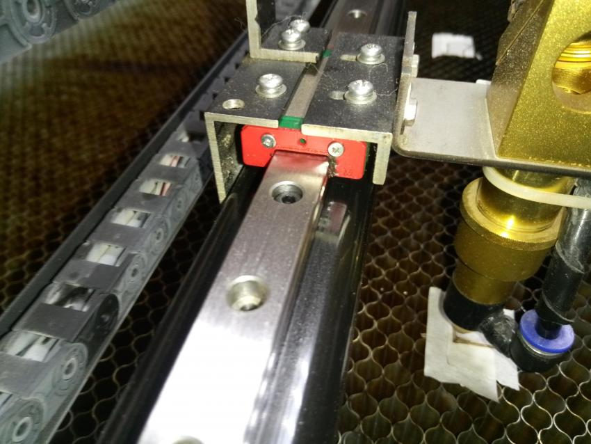

Greed 14 Жалоба #9 Опубликовано: 28 января 2019 Привет Всем. Прошу помощи с кареткой, при уходе в дом и возврате в исходное положение каретка издает ужасный вопль (записал норм. видео) при передвижении звука нет, но на середине рельсы она порой как буд то что то "цепляет" (но работе это не мешает и она не тормозится) так же нет видимых заусенцев на рельсе, может чем то ее "притереть" что ли (думаю о пасте Гоя и притереть в ручную) но все же может кто то подскажет, смазывал WD-40 и другой смазкой, ничего не помогает особо, может залить в каретку смазки какой то (мнения расходятся конечно). Кто что знает, подскажите пожалуйста. Фото и видео каретки прилагаю. V90128-102157.mp4 Поделиться сообщением Ссылка на сообщение Поделиться на других сайтах
alexander-1 2 480 Жалоба #10 Опубликовано: 28 января 2019 это резонанс движков, можно сменить скорость перемещения и пройдёт, бывает что в драйверах меняешь разрешение или токи и всё становиться нормально 1 Поделиться сообщением Ссылка на сообщение Поделиться на других сайтах Награды пользователя
Greed 14 Жалоба #11 Опубликовано: 28 января 2019 4 минуты назад, alexander-1 сказал: это резонанс движков, можно сменить скорость перемещения и пройдёт, бывает что в драйверах меняешь разрешение или токи и всё становиться нормально если не сложно, можно подробнее, а то я не до конца понимаю какие параметры "копать" Поделиться сообщением Ссылка на сообщение Поделиться на других сайтах

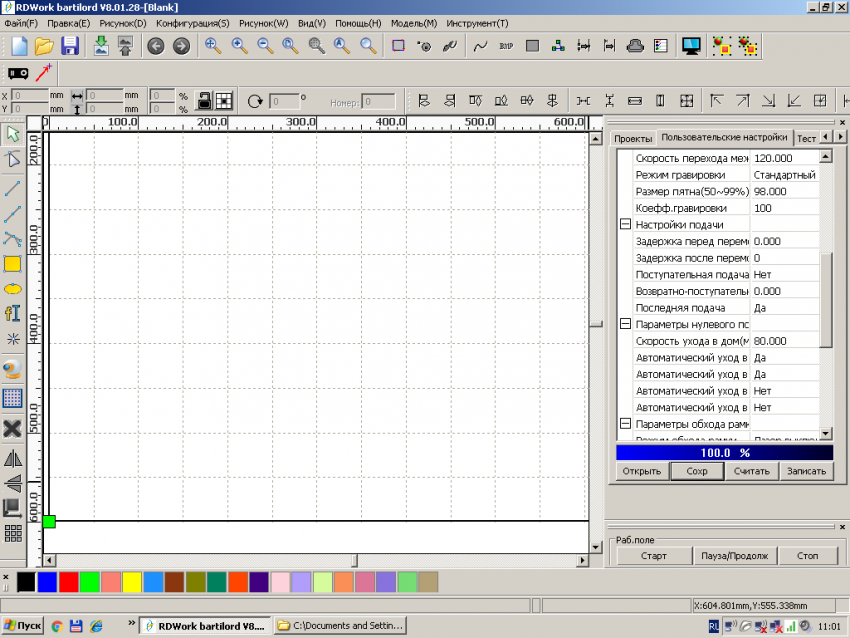

alexander-1 2 480 Жалоба #12 Опубликовано: 28 января 2019 на верхнем фото можно холостой ход 90, второе "переход между" ставьте 50- это переходы между законченными деталями .если оставить большую скорость то будут перескоки . движки у вас не очень мощные. и на самой панели на станке скорость тоже можно уменьшить 1 2 Поделиться сообщением Ссылка на сообщение Поделиться на других сайтах Награды пользователя
Greed 14 Жалоба #13 Опубликовано: 28 января 2019 17 минут назад, alexander-1 сказал: на верхнем фото можно холостой ход 90, второе "переход между" ставьте 50- это переходы между законченными деталями .если оставить большую скорость то будут перескоки . движки у вас не очень мощные. и на самой панели на станке скорость тоже можно уменьшить Спасибо большое Александр, уменьшил на станке (панели) скорость до 90 и в RDWork задал как Вы сказали, стало гораздо лучше. Не сочтите конечно за наглость, но можете подсказать может насчет скорости переходов, нормальные ли они для такого станка и движков, спасибо большое Вам за помощь уже в который раз. 2 Поделиться сообщением Ссылка на сообщение Поделиться на других сайтах
alexander-1 2 480 Жалоба #14 Опубликовано: 28 января 2019 ставьте 50 и должно быть всё нормально 1 2 Поделиться сообщением Ссылка на сообщение Поделиться на других сайтах Награды пользователя
Greed 14 Жалоба #15 Опубликовано: 28 января 2019 1 минуту назад, alexander-1 сказал: ставьте 50 и должно быть всё нормально Да Спасибо огромное. Стал горааааздо плавнее, хоть и медленней, но это дело привычки, просто не хочется ушатать станок от неопытности. Спасибо Огромное ! 1 Поделиться сообщением Ссылка на сообщение Поделиться на других сайтах
alexander-1 2 480 Жалоба #16 Опубликовано: 28 января 2019 на здоровье 1 1 Поделиться сообщением Ссылка на сообщение Поделиться на других сайтах Награды пользователя

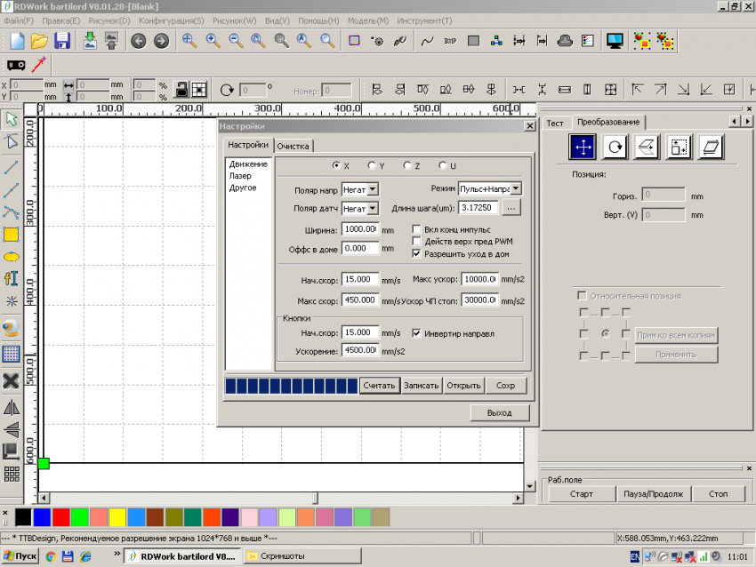

Greed 14 Жалоба #22 Опубликовано: 11 марта 2019 Всем привет еще раз. И так, отчитываюсь о проделанной работе Ускорения - я выставил на минимальные значения Скорость холотого и макс. скорость так же сведены к минимуму Ремни подтянуты Головка закреплена Каретка смазана Направляющие смазаны А вопль каретки мать его остался. Подскажите, куда еще копать, что может быть не так. Виде прикладываю. VID_20190311_154517.mp4 Поделиться сообщением Ссылка на сообщение Поделиться на других сайтах
alexander-1 2 480 Жалоба #23 Опубликовано: 11 марта 2019 это не каретка а двигатели, возможно не коректный ток стоит или разрешение, 2 Поделиться сообщением Ссылка на сообщение Поделиться на других сайтах Награды пользователя
Greed 14 Жалоба #24 Опубликовано: 11 марта 2019 11 минут назад, alexander-1 сказал: это не каретка а двигатели, возможно не коректный ток стоит или разрешение, Александр, я даже уже не знаю как у Вас просить помощи, Вы и так тут всему форуму помогаете как можете, можете сказать именно какое разрешение посмотреть и как откорректировать ток ? если у Вас есть время конечно. Поделиться сообщением Ссылка на сообщение Поделиться на других сайтах
