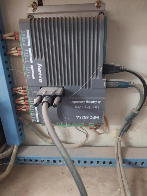

Коллеги доброго дня, подскажите что делать. Слетел комп, установочного дика с программмой LaserCut 5.3 найти не могу что бы поставить и работать как раньше с ключём проблем не зная ( (( программу без ключа ставлю меняю библиотеки и всё равно станок ругатся  и пишет вот это "dll version does not match firmware version - версия dll не соответствует версии прошивки"
Поделиться комментарием
Ссылка на комментарий
3 часа назад, Серго сказал:
Значит, не то поменял.
Какой контроллер, и какая прошивка у него?
Скопировал старый свой конфиг файл?

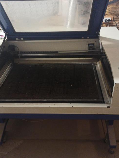

В том то и проблема, нету старой конфигурации, комп помер и всё вместе с ним (ну и если бы знал что так будет скопировал бы, а получилось форматнул и поставили заново), первый раз столкнулся с таким(((
Вообще во внутренности не лазил и не интересовался, работает и работает, лампа сдохла купил новую поставил, а что там в мозгах х его знат ))) вот всё бывает, учусь.
Какой контроллер, и какая прошивка у него? - на сколько я смог разобраться прошивка 6525А написано на мозгах(контролер), поставил не работает снёс еще раз и ..... в итоге добился такого результата:
1. комп перестал видеть ключ - пишет драйвер не найден - что может быть?
2. каким то духом станок стал видеть файлы, работает без ключа, проблема другая вылезла, по мимо того, что такое ощущение что мощность лазера одна и таже, только обратил внимания, проверяю, так режет файлы на 30% меньше от исходного, проверил, квадрат 10*10 вырезал 7*7
1 час назад, Серго сказал:
А боевой листок внимательно читал?
"            А теперь о важном!
__Если вы уже работали на LaserCut 5.3, или приобрели станок с вышеперечисленными контроллерами то настоятельно советую сохранить свой файл конфигурации станка и параметров syscfg.ini  для последующего использования, скопировав его в корень установленной программы. В противном случае, все параметры станка в конфигфайле придётся настраивать заново, а при заливке в контроллер некорректного файла конфигурации могут возникнуть различные проблемы в работе контроллера, вплоть до ввода его в состояние "комы", вывести из которой может только повторная перепрошивка.
Если станок из софта заработал, то теперь настраивать всю конфигурацию по железу только ручками, или искать старый конфиг файл syscfg.ini
А в данном случае с несоответствием размеров - настраивать/подбирать микрошаги по осям.
Там много чего могло слететь на некорректные значения по осям.

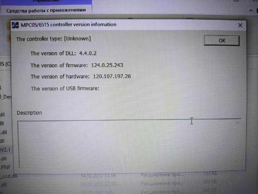

В корне установленного LaserCut53 запусти файл Mpc05VerV2.1.exe и покажи результат (станок должен быть включён и подключён к компу).

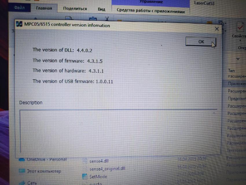

Боевой листок читал, только у меня этого файла нету, ((( а вот как настраивать я не в курсе
Библиотека к контроллеру 6565.
Судя по данным, соединения со станком нет.
Драйвер свежий установлен?
Драйвер не ставил, он нужен для связи со станком? я работаю через флёшку и комп к станку для работы не подключаю.

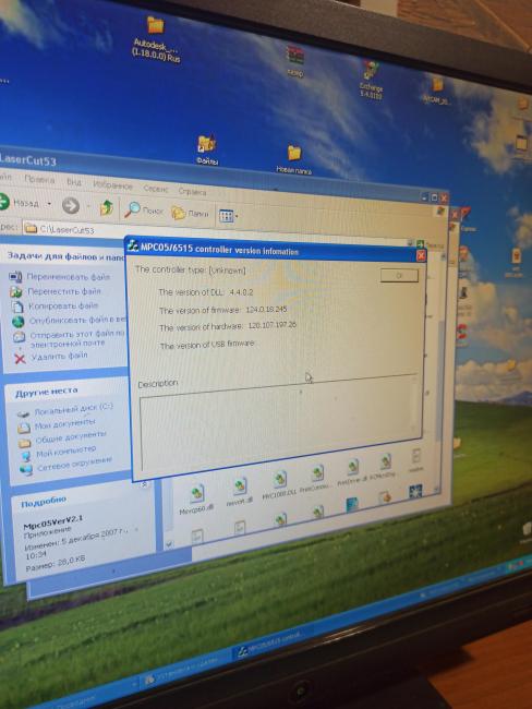

Поставить драйвер, подключить к компу и запустить файл, который я указал. Он укажет версию прошивки и аппаратную версию.

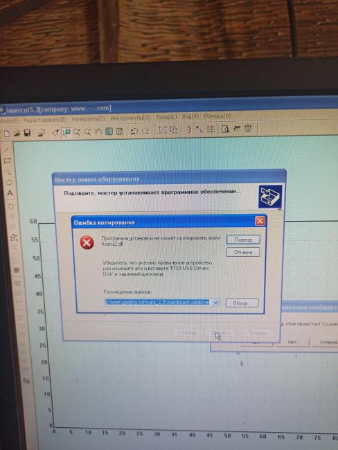

Уже, вот что написал
Я правильно понимаю папка FMV это прошивка на станок, а DLL это библиотека которую надо скопировать в корень установочного?
Да и связь появилась со станком могу с компа загружать файлы, правда так и ругается (((
У вас MPC6525A. Под него и нужна соответствующая библиотека из одноимённого архива.
Пока библиотеку не перезалить, будет ругаться.

Библиотеку эту ставил всё равно ругается (((( пошёл методом куда чутьё подсказывает, нашёл оригинальную программу на сайте производителя, установил, ругнулась что нужен ключ, а ключ не работает, тогда сверху оригинала поставил прогу с этого сайта, станок всё увидел, заработал, только размер изделия на 30 % меньше стал резать и мощность луча не регулируется, как это исправить? что в настройках программы менять надо? подскажите пожалуйста )))

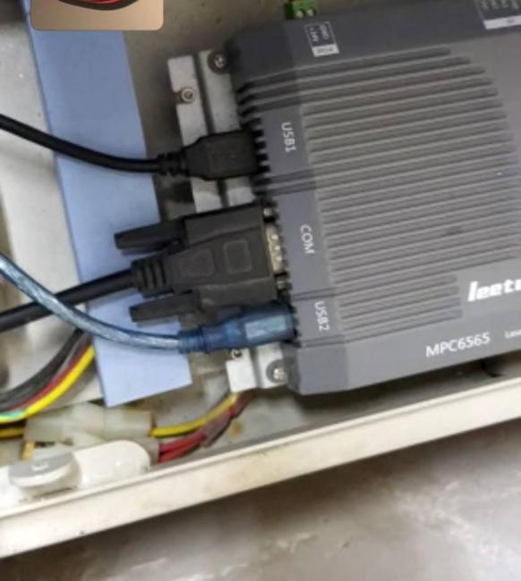

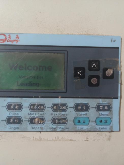

А можно ли вместо флешки с ключом использовать ее образ?
18 часов назад, Dan сказал:
библиотеки не соответствуют прошивке и типу контроллера.
А как определить прошивку и тип контроллера?

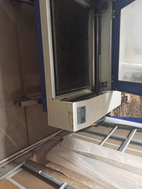

У нас панель как на фото.
И На фото написано 6585. А в инете другие номера модификации. Боюсь ошибиться, но, вроде, 6525.
Так какой на самом деле?
2 часа назад, art-rezka сказал:
Нет, ибо это не флешка, говоря грубо, программная часть от LaserCut.
Ну, модель написана - MPC6585.
На сколько я помню, она работает с LaserCut6.0 и 6.1 . 6.1, вроде уже не требует usb ключ.
Не помню структуру версии 6.1, но скорее всего там так же есть инструмент по определению версии прошивки и аппаратной части. Не думаю, что разрабы отошли от общей своей концепции.

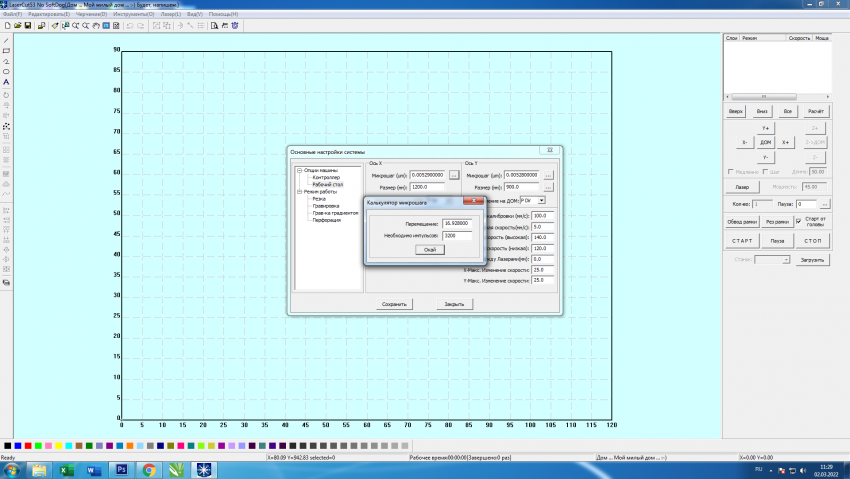

02.03.2022 в 09:26, Серго сказал:
один вопрос можете объяснить, количество импульсов на что влияет (кроме микрошага) и что это такое?
Честно, не совсем понял, но ...
Импульсы - это выставленное деление на драйвере.
Перемещение - это расстояние, которое должна пройти голова за полный оборот шкива на ШД - вычисляется, исходя из диаметров и передаточного отношения шкивов, если имеется редуктор.

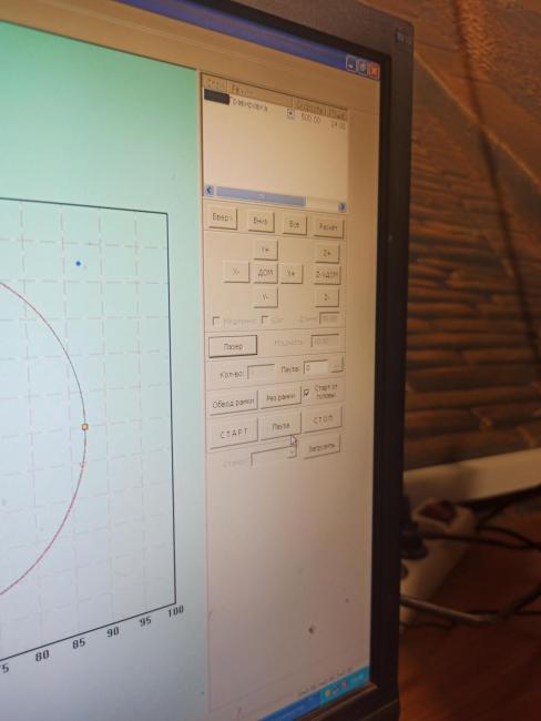

Здравствуйте имееться станок с контролером MPC6565  но видимо сбились настройки  головка сама бегает незнает где у нее дом и  врезаеться в стенки со скрежетом есть ли у кого файлик CFG или как можно настроить убрать этот косяк  модель не видно но там JQ1060  photo_2022-06-17_00-25-02.thumb.jpg.8cc3df1b3ccaa9016dcb46d2e5b7d4d6.jpg
Изменено пользователем khaliostra
2 минуты назад, khaliostra сказал:
Причин тому может быть масса.
Хотелось бы увидеть видео такого поведения.
И ... после каких событий или действий начались такие проблемы.?
