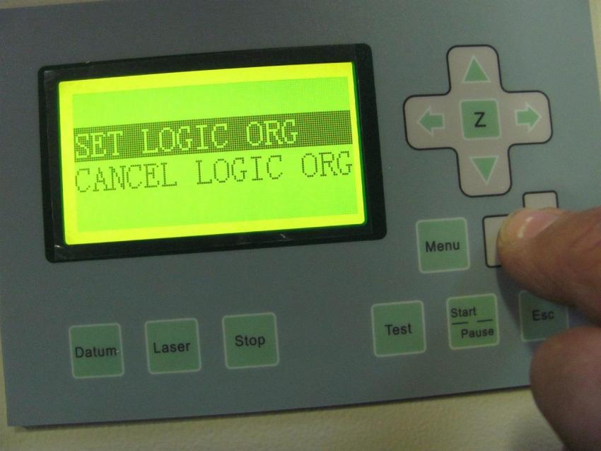

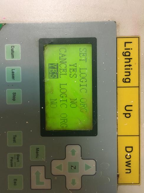

ощющение будто он думает что головка в одном месте но на самом деле где-то в другом находиться  и пытается вернуться а там стена и бьется о граници и еше при выборе set logic Origin кнопка ввода  выкидывает обратно из меню тойсть невозможно не отменить не ввести точку будтослетели клавишы за что они должны отвечать а боковые стрелки влево в право работают как вниз вверх
Изменено пользователем khaliostra
Поделиться этим комментарием
Ссылка на комментарий
Поделиться на другие сайты
4 часа назад, khaliostra сказал:
Вполне возможно, что окривела сама панель, такое бывает, но как это может повлиять на поведение контроллера, одному богу известно.
Надо попробовать найти заведомо рабочую панель и попробовать с нею.
У меня была одна лишняя, но уже отправил человеку на замену .. )
А стрелки из LaserCat корректно работают?
Если он двигается в сторону аппаратного нуля, то его должен остановить концевик в любом случае.
