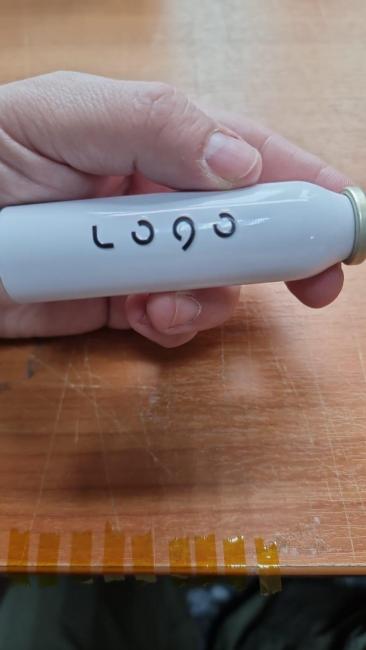

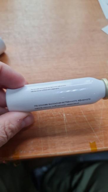

Серега_010 0 Жалоба #1 Опубликовано 13 апреля, 2022 Добрый день, коллеги. Появилась потребность в приобретении УФ принтера. Основная задача что бы помимо отличной печати и экономичности в использовании и обслуживании, он мог печатать на цилиндрических поверхностях 360° с диаметром от 20мм. Мог печатать максимально мелкий и читабельный текст на флаконах в отличном качеством и лаком. Выбор пал на двух претендентов. Первый это Nocai UV0609PEIII но специалисты из принтер плоттер выели мне весь мозг, так и не сделав пробной версии печати на флаконе диаметром 20мм. они заверили что есть поворотное устройство как раз для этих целей, только сделай заказ =). дальше-больше я уже сам докопался до производителей и они мне сказали что их поворотное устройство может печатать только на цилиндрах диаметром от 30 мм и никакого другого технически подходящего устройства просто не бывает. Второй претендент это Tdesk 9060 uv led и он очень заинтересовал тем что при печати на цилиндрический поверхностях голова ходит по широкому полю и если поставить кебаб, то можно за раз запечатать больше флаконов. так же у них есть Кебаб для печати на диаметрах от 20 мм. Но в наличии нет. так что тоже самое, ты сделай заказ, оплати и там решим. Так что надежда только на вас, пользователей таких УФ принтеров. Может у кого и поворотное устройство есть? тестировали его или делали что то на нем? будет полезна любая информация=) WhatsApp Video 2022-04-11 at 13.21.34.mp4 Поделиться сообщением Ссылка на сообщение Поделиться на другие сайты

Серега_010 0 Жалоба #5 Опубликовано 15 апреля, 2022 (изменено) Будет полезна любая информация. может кто то занимается ремонтом УФ принтеров, и сталкивался с подобными моделями? так же интересно мнение тех у кого есть УФ принтеры. насколько дорогой получается отпечаток и может есть еще какие либо альтернативы печати на флаконах? нам нужно найти оптимальный вариант брендирования линейки нашей продукции. Вот что мы хотим получить по детализации. Изменено 15 апреля, 2022 пользователем Серега_010 Поделиться сообщением Ссылка на сообщение Поделиться на другие сайты
