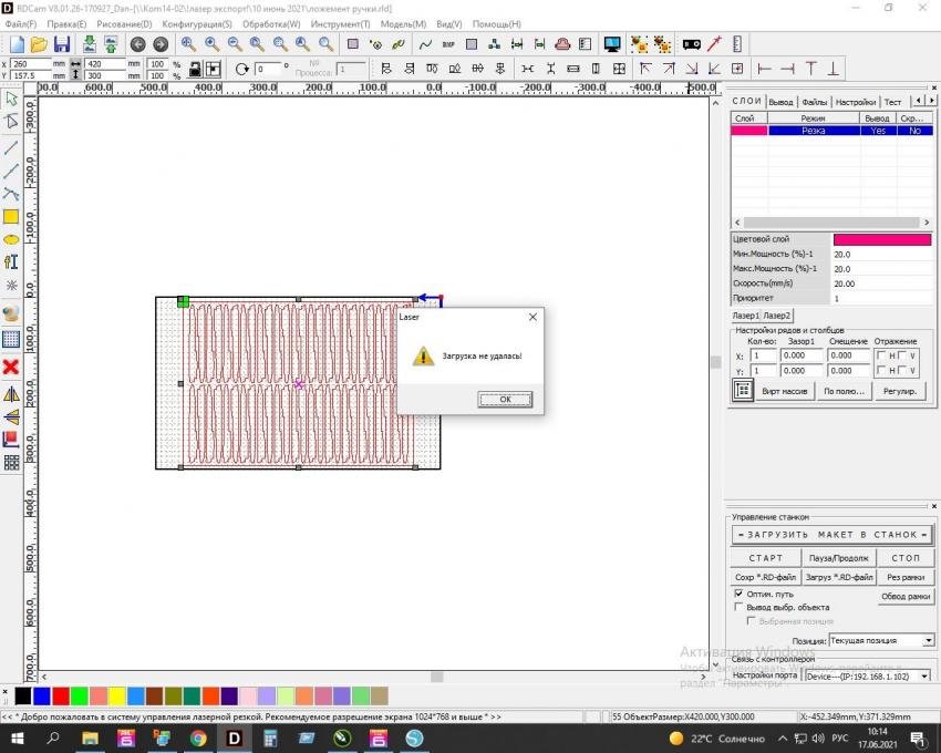

И на станок загрузить попробовал. Не принимает весь файл
2 часа назад, @lexey сказал:
Я смотрю, и файл дёргаете с удалённой машины.
Просто, на всякий случай, хотелось бы увидеть все заводские и пользовательские настройки  контроллера и настройки самого софта. А так же наличие/количество загруженных файлов в станок.
А с других компов этот же файл и так же с удалённой машины грузится в этот же станок без проблем, верно?
Когда появляется такое сообщение  в RD что показано на панели станка? Как правило, там вываливается инфа об ошибке.
И что у вас там с активацией винды? .. )))

Да, файлики хранятся на пк диза (некое общее сетевое организовано), оттуда разбегаются по конторе на разные станки.
В станке файлов нет, удалял. Скрины настроек сделаю.
С других пк да, нормально убегает. Это рабочий файл. ложемент. Уже сделано не раз.
Фото с руиды , да , будет.
С виндой.. а пёс её.., Есть чел который за этим смотрит/настраивает. Попрошу глянуть. Ключи винды есть, с плюсом куплено.
